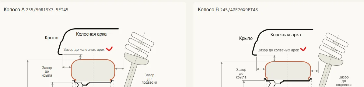

Высоту профиля шины не упускайте. С 50-той нужно примерять и кажется достаточно критичным чтобы не цеплять:
а вот можно сказать "рекомендованно беспроблемной" эта 245 размерность для R20 выглядит : 245/40R20X9ET48
не стоит вводить в заблуждение, кто то всерьез воспримет и пойдет покупать 20 диски
три года на 245/45/20 еще и ширина диска 9" и вылет ЕТ35, я никогда ничего просто так не пишу, а арки у семерки и шестерки одинаковые
Обращаю внимание, что в шапке размер DIA указан для переднего привода. На ПП 65,1
пруфы можно? не видел такой инфы нигде что арки одинаковые
давайте я померяю свои а вы свои
ну или поищите инфу в интернете, но геометрически авто одинаковые
Хм..внезапно....Арки разные: У J6 (J5 Europe) арки больше, они вмещают колеса диаметром до 750 мм. У J7 предел — 730 мм. Источник ии от гугла,,при гуглении исключил китайскую J6 которая аналог jetour t2. Мерить самому бессмыслено ибо не измерить ход вертикальный, угол поворота итд

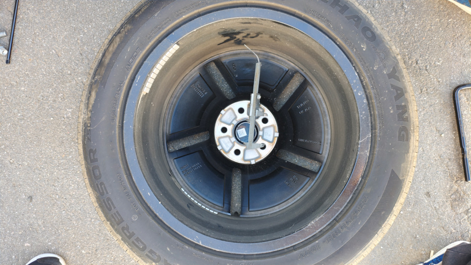

Искал диски на джиленд 6,оказалось dia 60.1 не подходит на 4х4. А подходит 65.1 при чем наткнулся на этот факт на озоне. У официалов инфы не было по дискам
Beer, Unclesheva, т.е вы подтверждаете что у J64*4 ступицы 65.1 мм, в отличии от переднего у которого как и указано в первом сообщении 60.1 мм? А по остальным параметрам диска не подскажите надо бы ФАК исправить тогда.
я бы в последнюю очередь верил озону, проще перевернуть запаску и посмотреть что там написано
Запаска докатка .
Сегодня был официалов и они подтвердили , а в озоне продаются оригинальные диски как у нового авто . Все , ок)
Да подтверждаю , сегодня и дилер подтвердил
18 5х108 47 и 65.1
Простите , с вылетом диска у дилера программа показывал от 42.5 до 47 .
Запаска докатка .
18 5х108 47 и 65.1
+ был еще и у менеджера по доп. Предложениям и она сказала что у них всего два поставщика дисков на наши авто.
Такие диски , как x-strike можно и в любом магазине дисков купить .
Это я уже свои мысли озвучил.
Подтверждаю.
