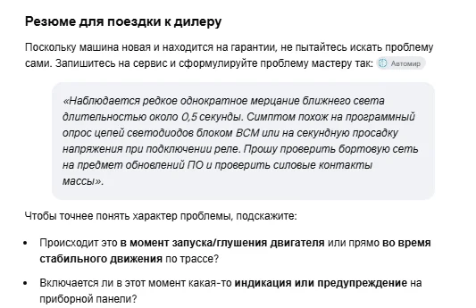

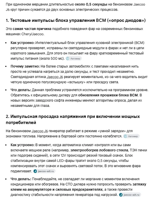

KamaZil2004, пробовали с ИИ на эту тему пообщаться? Так увлекательно особенно если свои симптомы точно указывать.
Иногда конечно неточно и бредово, но некоторые моменты можно поверить и проверить.
У меня вот что получилось:
