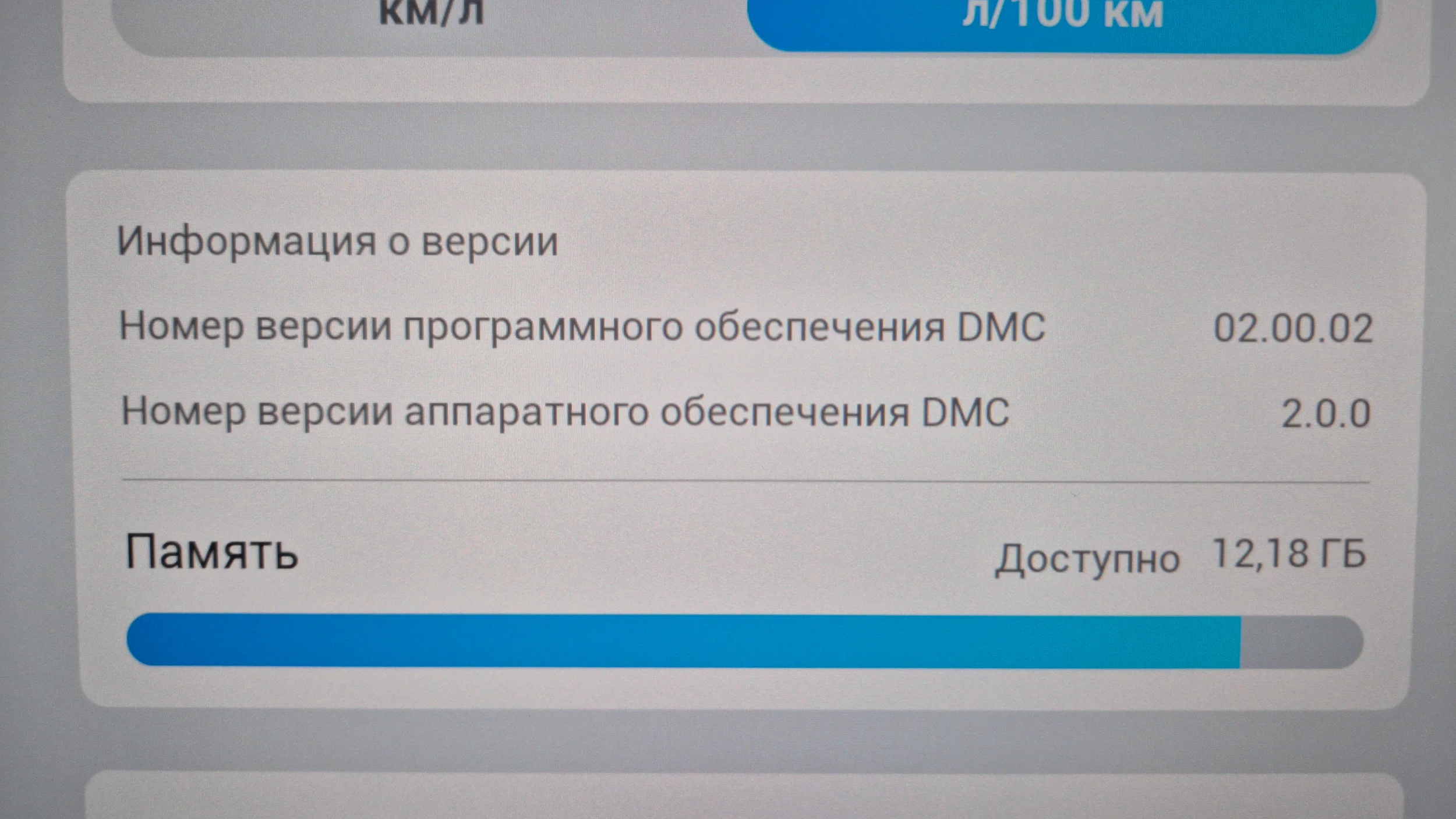

Всем привет! Скажите пожалуйста кто нибудь сталкивался с проблемой на J7 Supreme- V, когда в разделе "комфорт" отсутствует иконки для фиксации памяти сидений
вроде в новых софтах убрали (зачемт), версия ПО какая?
если прошивка 2.00.05 то памяти сидений в ней нет , можно поставить сторонний софт с приложениями от JCT и там будет такая функция
Ну как то вот так
    332,9 KB · Просмотры: 136
02.00.03 - память есть.
там еще от версии аппаратного зависело
Память есть и сейчас, на всех версиях, пропали слоты, сначала визуально.в настройках (Водитель/отдых/еще что-то), их научилисть из JCT/jtech использовать, а потом отстрелили совсем, в последних.
