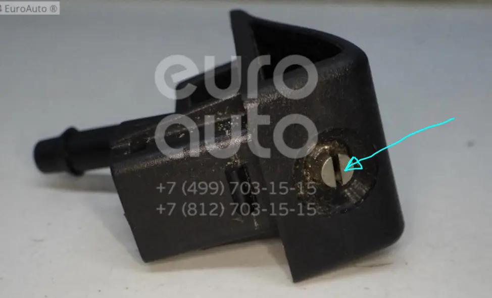

Подскажите как отрегулировать форсунки стеклоомывателя выше, чтоб брызгало на середину стекала, а не на низ.
Все понял как регулировать. Надо взять отвертку и крутить в разные стороны от этого будет зависеть высота струи выше или ниже.
Hoffman, это "нобелевская", а что, где, ну и каким жалом отвертки крутить? И какой поворот (по часовой или против) поднимает струю, а какой опускает не заметили?
Нашел в инете форсунку для J7, предположу, что они у нас одинаковые с J8, этот регулирует?
И не скажешь же по виду что регулировка по высоте таким вариантом обеспечивается ?
Похоже дилеры на предпродажке это должны делать, но забивают.
Да этот регулирует.
Этот ))) Но в моем случае крутить ничего не получится. Шлиц вставил .. И регулируй вверх и вниз как на жигулях. После установки омывателя камер, стало бить ниже из за потери давления, поправил и все супер.
