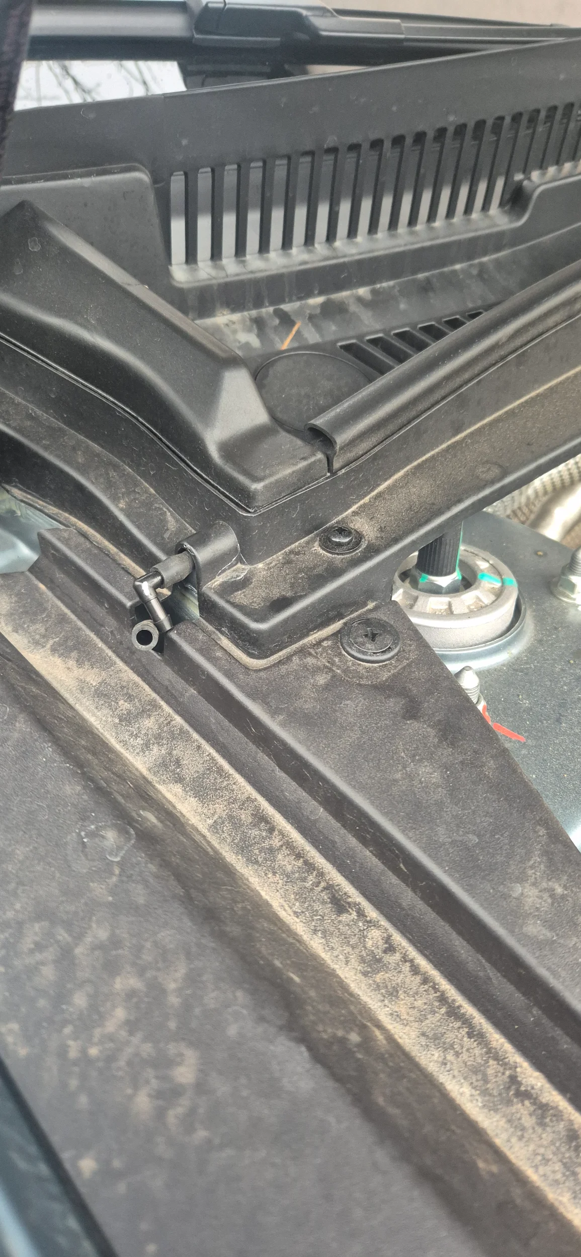

Хотя здесь про заднее стекло, напишу про обратный клапан на переднее.
Сама трубка выходит здесь
Но тут очень неудобно ставить обратный клапан, потому что свободные концы трубок очень короткие.
Снял боковую пластиковую накладку, крепится на 5 пластмассовых болтов.
Тут все гораздо удобнее.
Клапан поставил.

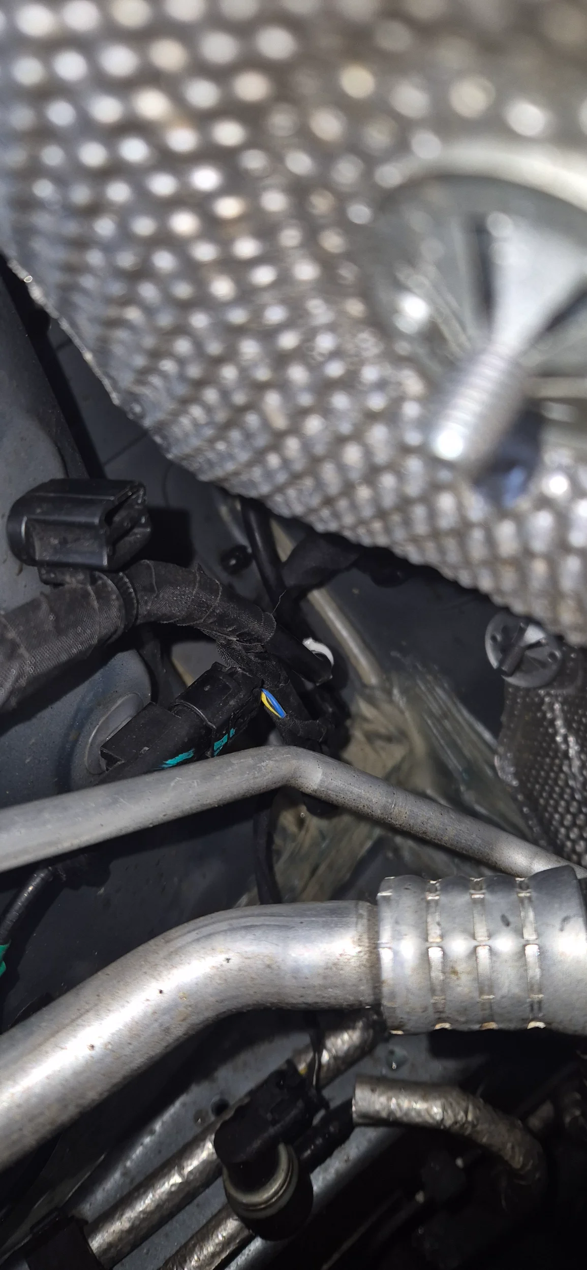

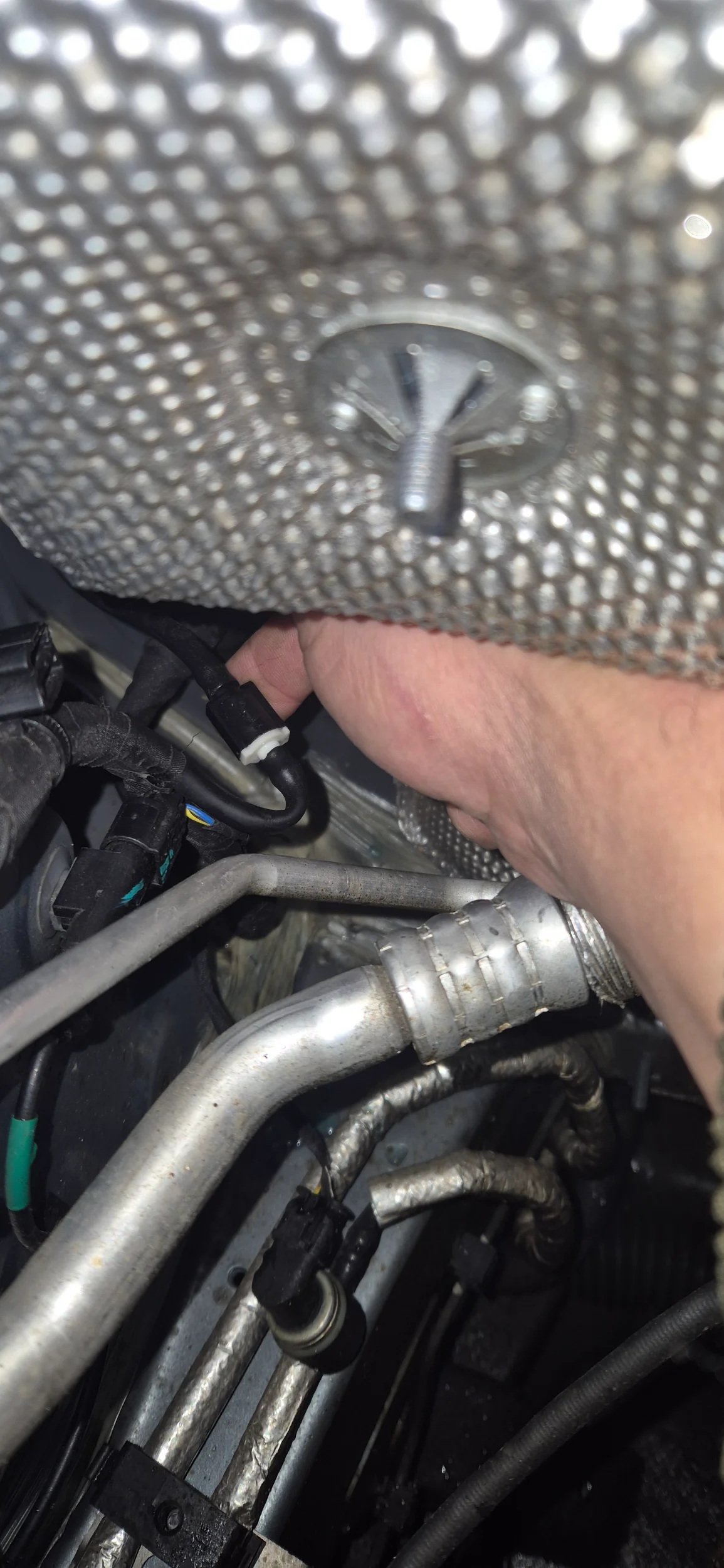

Оказалось, все несколько проще и не надо снимать ни бардачок, ни накладку пассажирского порога, ни накладку пятой двери.
Под капотом, за правой стойкой, в моторный отсек входит пучок проводов и трубопровод к форсунке омывателя заднего стекла.
Режем его в удобном месте и вставляем обратный клапан.
