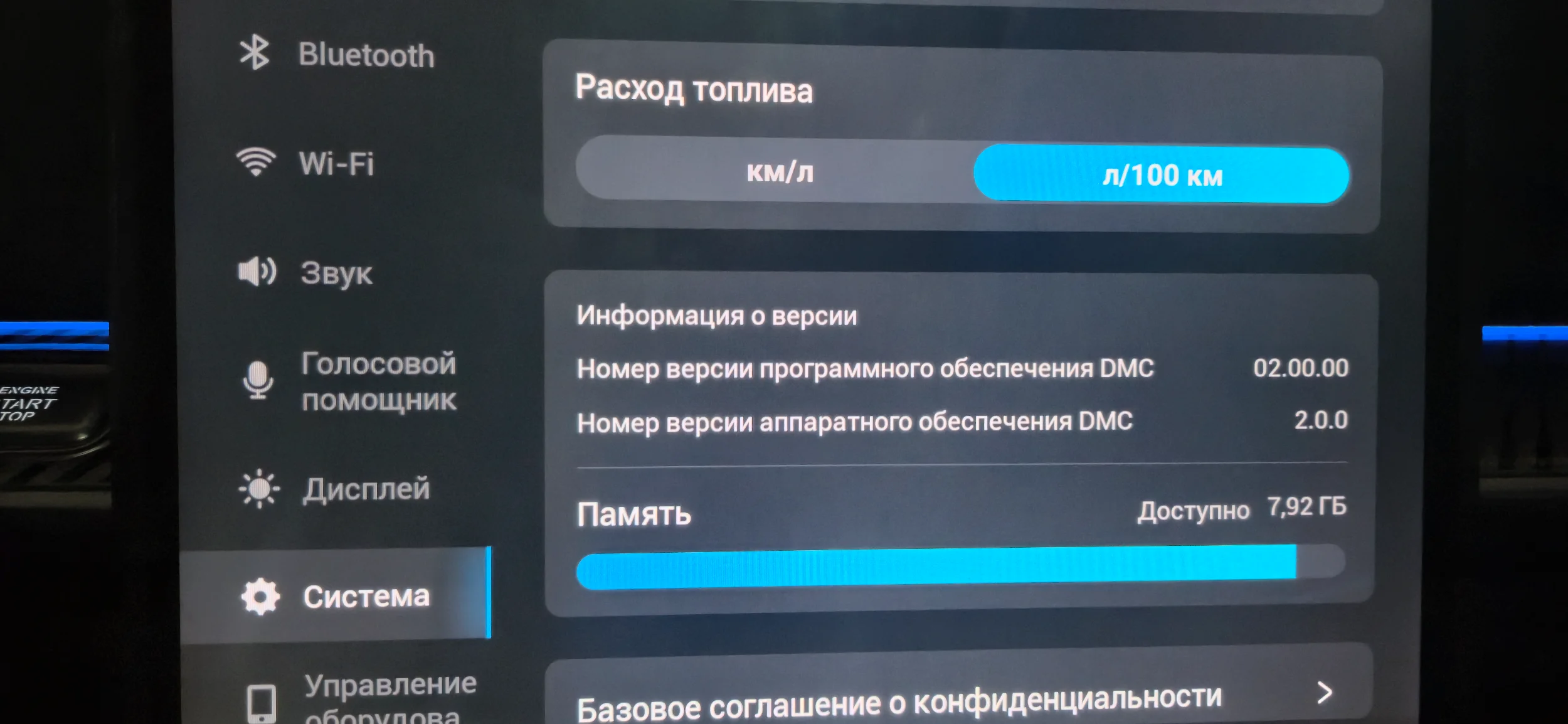

Осталось узнать - какая последняя версия? )) Мне когда-то обновляли, сейчас 2.0.0.

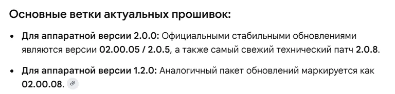

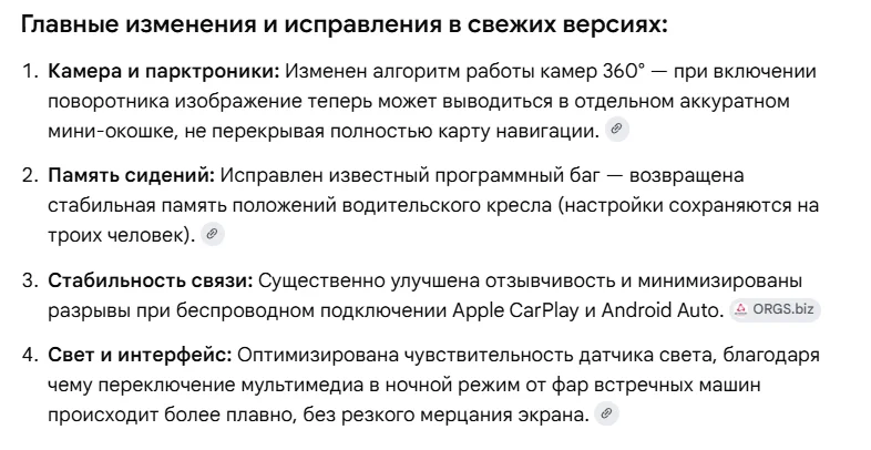

ИИ:
Актуальными версиями прошивки головного устройства (ГУ) для кроссовера Jaecoo J7 являются версии линейки 2.0.x (включая технические релизы до 2.0.8)

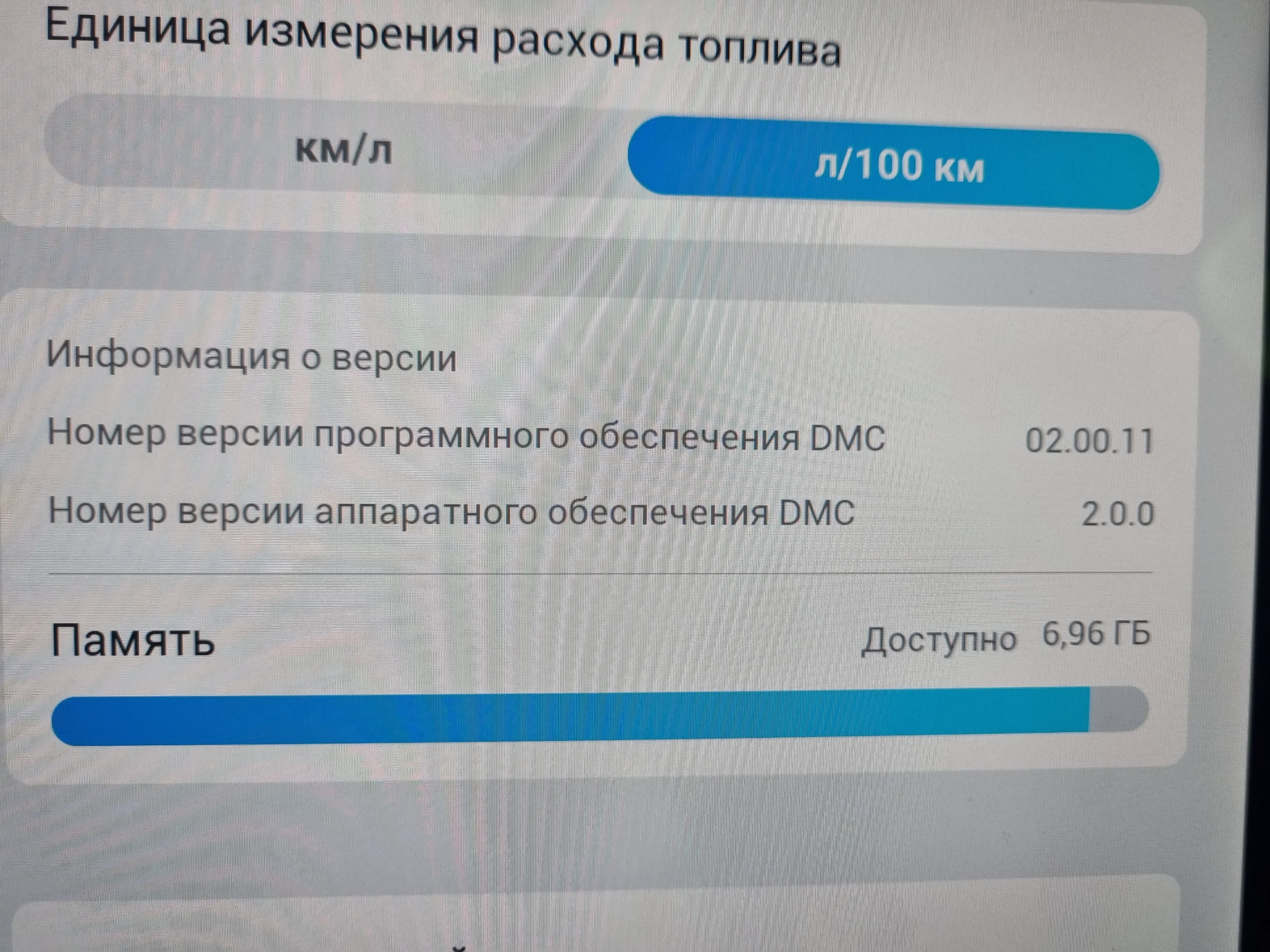

На ТО обновили ПО. Аппаратная версия 1.2.0 . Обновили до версии 02.00.11. Изучаю

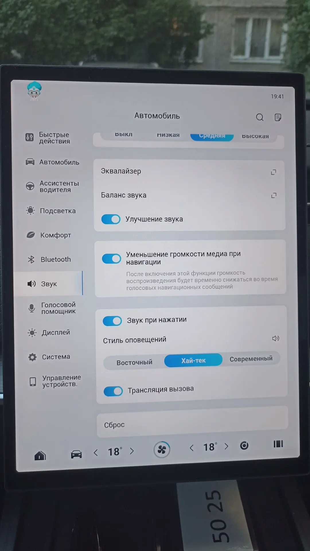

Вчера попытался увеличить звук поворотников. Не получилось
