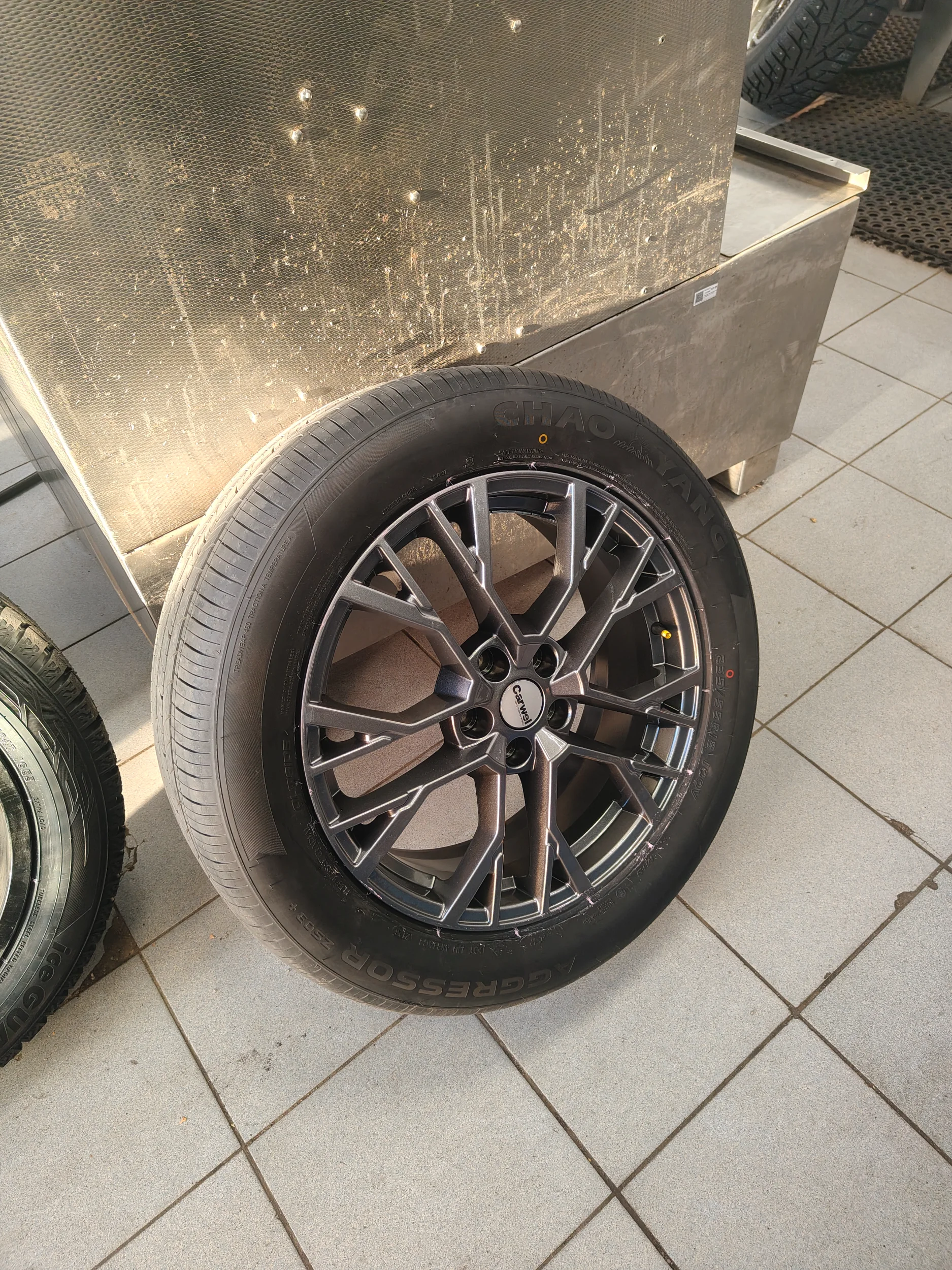

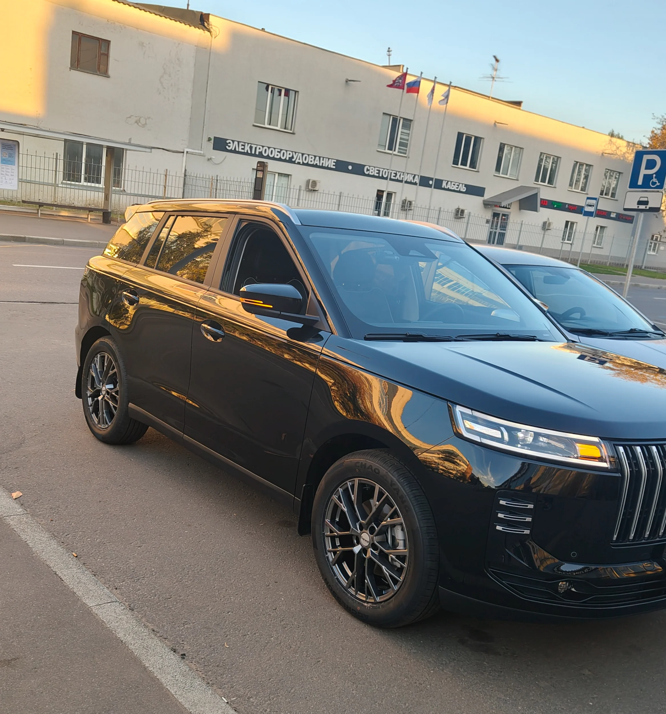

Unclesheva
Колесный диск Carwel Камак 1810 7xR18 5x108 ET43 DIA65.1
Болты покупал отдельно
Болты 14*1.5 головка 17мм 55*28
Вылет на восемнадцатых дисках 47.
Сверловка 5х108, отверстие 60.1
