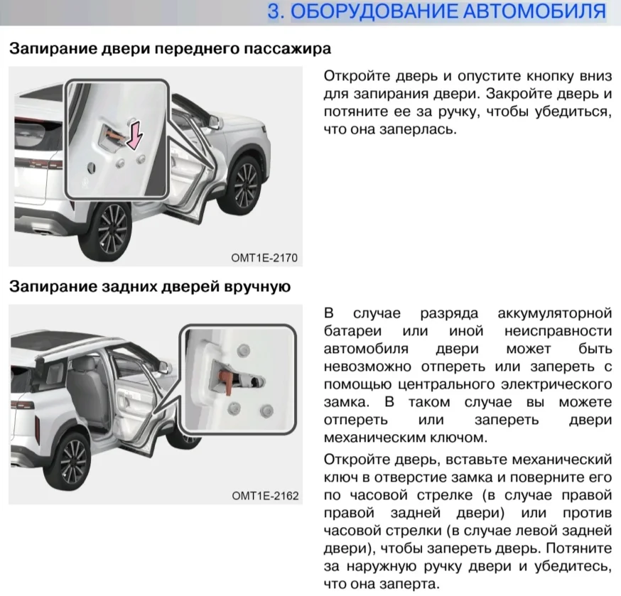

Уважаемые коллеги владельцы этого чудо-техники. Нужен срочный совет. Полностью сел аккумулятор (почему - отдельная история). КАК закрыть задние двери и пассажирскую дверь??? Понимаю как ключом закрыть водительскую дверь, но не понимаю как закрыть остальные? Нет ни каких фоажков-рычажков-замочных скважин. Как блин из закрыть?

Пока чёт не вкурю... Акум в ноль, откуда питание задним замкам придет? Разве у нас нет механических закрывал ок в районе замка на трёх дверях
