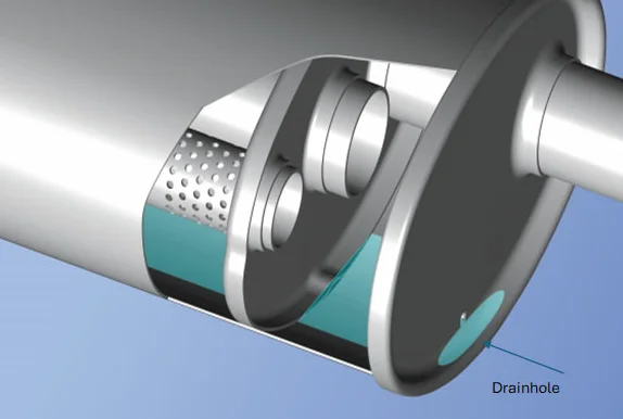

Я читал что продвинутые системы выхлопа предусматривают маленькое отверстие, чтобы конденсат не только выпаривался и вылетал в выхлоп, но и уходил через спецдренаж, которые не зная, не заметишь. Там не все так просто... если есть отверстие оно должно по умному уводить конденсат не разрушаясь и не корродируя, чтобы не явиться эпицентром ржи и дыры.
Вот обычно так делают и если есть надо периодически подчищать:

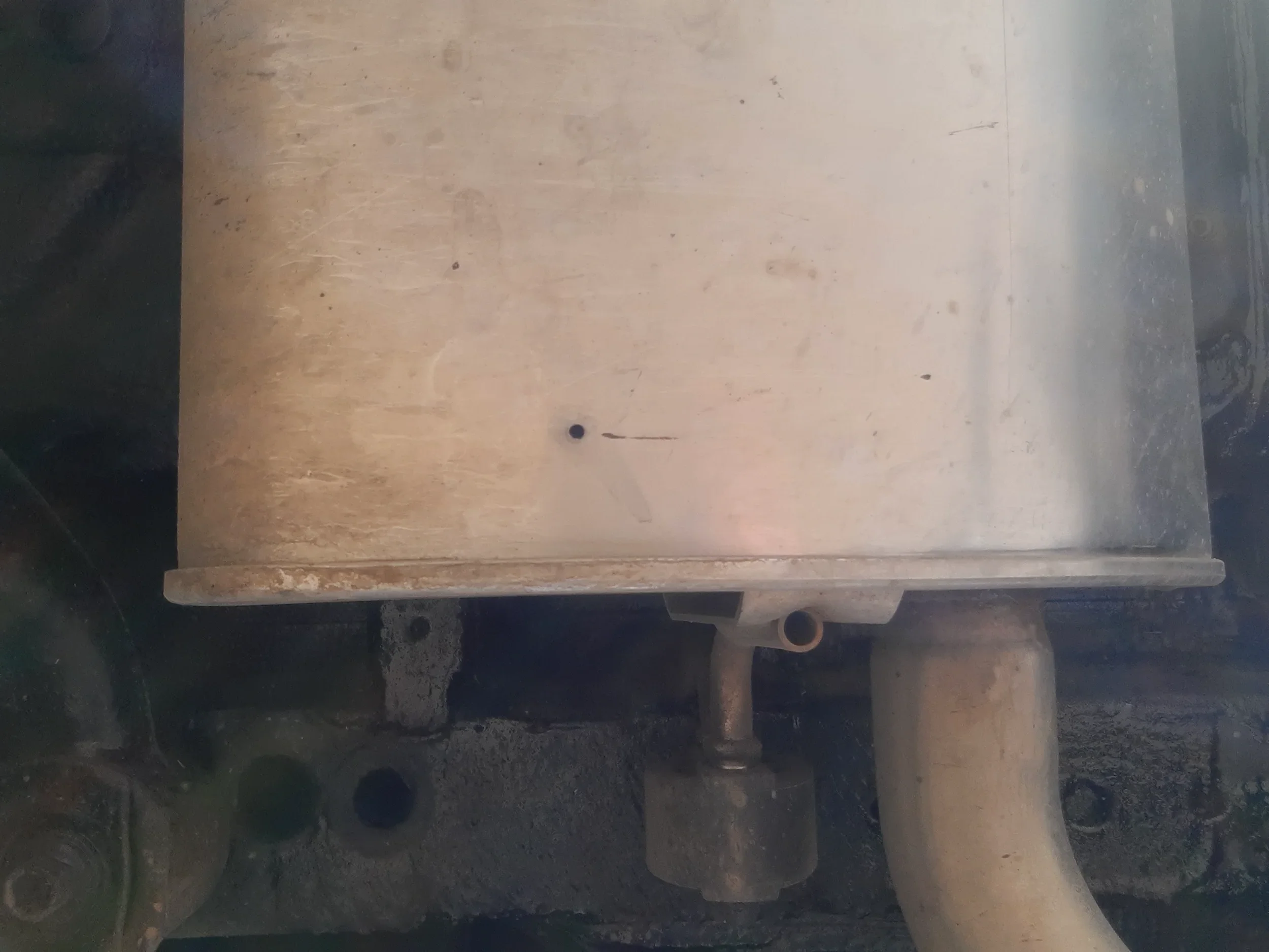

У нас сделано так же. Вчерв подлез под машину и сфоткал.
    151,6 KB · Просмотры: 99
У нас получается в самой нижней точке, смотрит в землю, должно быть очень заметно.
