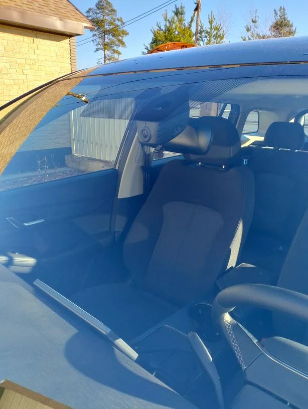

Установил себе видеорегистратор, брал тут https://ozon.ru/t/9otbwNN
Установка прошла без проблем, только надо аккуратно, без спешки, отключать разъем датчика дождя.
Подключается на месте, никаких дополнительных проводов тянуть не надо, все получается аккуратно.
Приложение для смартфона на русском языке, работает по WiFi шустро.
Качество картинки отличное, рекомендую!

Смартфон (с запущенным на нем приложением камеры) тот же, что в этот момент подключен по Андроидавто или Карплей? Вопрос возник, т.к. видел на Ali подобные устройства, но не был уверен, что телефон, будучи в ви-фи сети/подключении к ГУ авто по Андроидавто, сможет еще и другим приложением смотреть в камеру так же через ви-фи.
А еще интерес и потому, что обычный видеорегистратор на присоске, отваливаясь от стекла из-за жары или мороза, падает аккурат на центральный экран.
01eg, Смартфон тот же, но подключен к ГУ по USB, в этом случае камера подключается по WiFi. Конечно это не влияет на функциональность видерегистратора, он снимает и сохраняет видео автономно, а с помощью смартфона мы можем просмотреть записи или смотреть видео в режиме реального времени. Было бы не плохо, если бы приложение работало и через Андроидавто, и мы тогда могли просмотреть записи на ГУ, но этого нет.
Видеорегистратор на присоске, который постоянно отваливается, меня задолбал на первой машине, поэтому мне очень понравилось решение крепления видеорегистратора на штатное место датчика дождя - держится очень крепко, да и проводов лишних нет.
