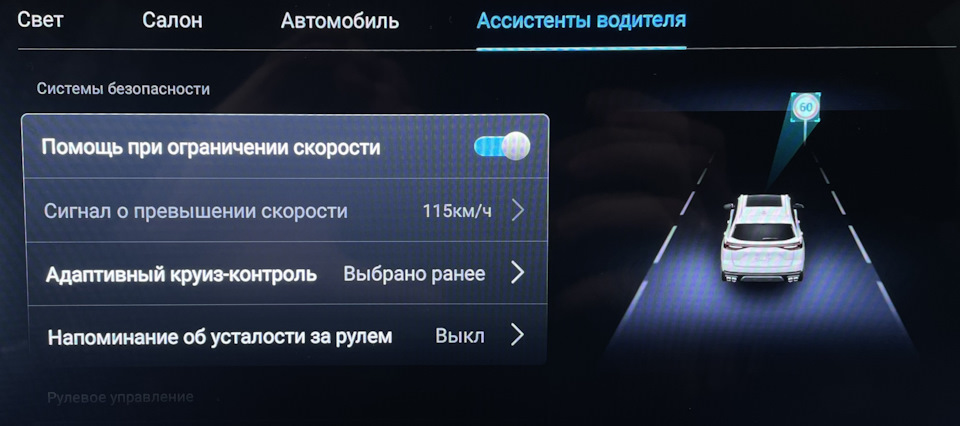

Чтобы в меню настроек автомобиля появился в меню «Ассистенты водителя» тумблер включения «Помощь при ограничении скорости» необходимо поправить кодировку блока BCM с помощью Launch или ему подобных. А именно нужно в 101 символе поменять 0 на 8. По сути взводим в 1 старший бит в полубайте. Видимо это флаги и не плохо бы было разобраться, за что отвечают другие биты.
Должно появиться что то подобное:

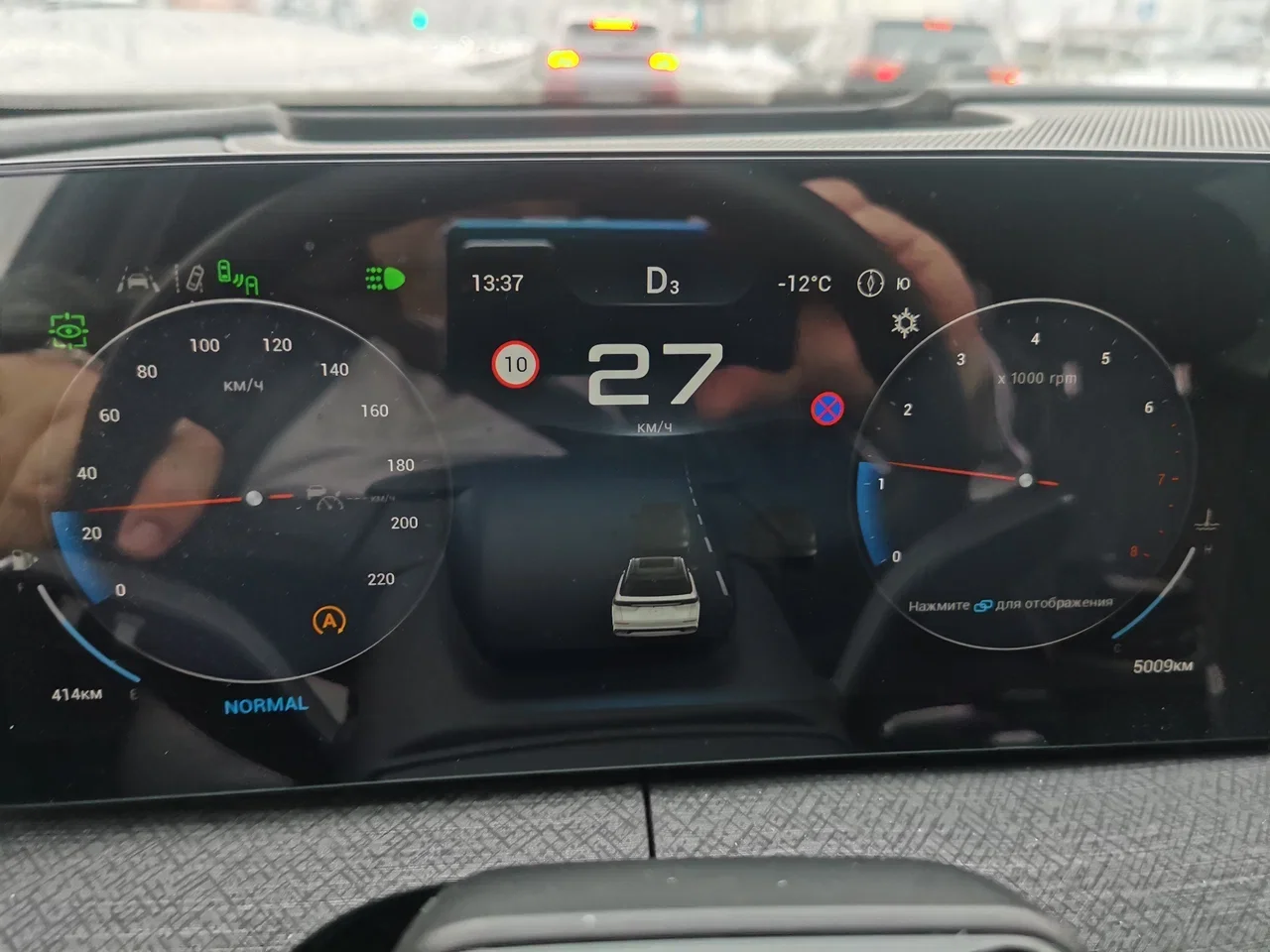

Далее необходимо через Launch зайти в блок и запустить "Initial Online Calibration(Only Used To After-Sales)", после запуска на приборке и проекции появится (если не было до этого) Знак ограничения скорости с прочерком. Далее нужно покататься на авто до 6 минут со скоростью более 30 км\ч, камера произведет автоматическую калибровку, по окончанию которой все ошибки пропадут и Знак ограничения скорости с прочерком исчезнет.
Ну и в результате:
