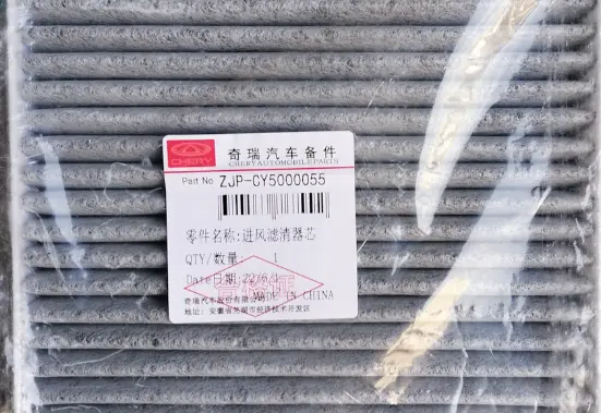

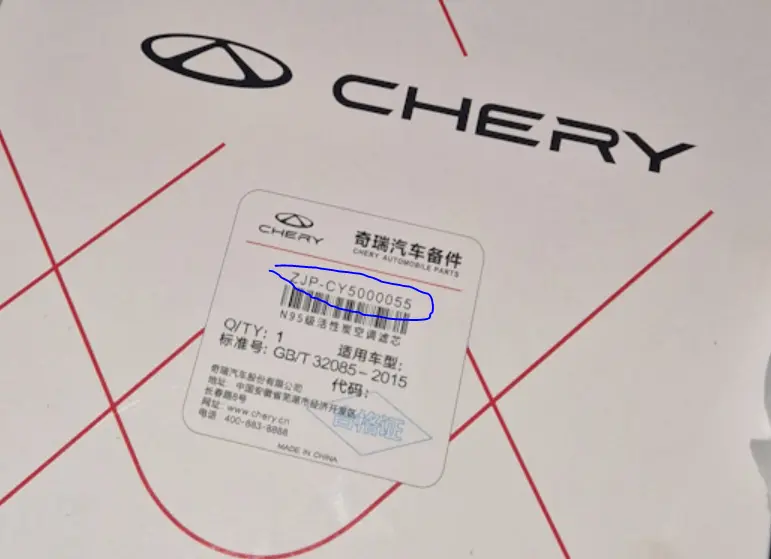

Добрый день!
Подскажите оригинальный артикул фильтра салона J7. Не могу найти. Спасибо!
не знаю зачем он вам, но поверьте не стоит он таких денег, это, кстати, угольный вариант исполнения Оригинальный партнамбер в скринах на фото:
А номерков для инет магазинов кстати много "оригинальных" :
самый распространенный бумажный - 301001157AA
угольный - T15-8107011

Спасибо! Я ищу аналог хороший, может посоветуете. Сейчас то нужно делать первое, а отдавать за фильтр 3500 нет желания
