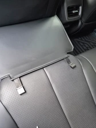

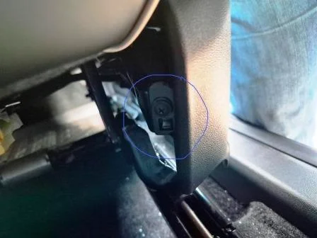

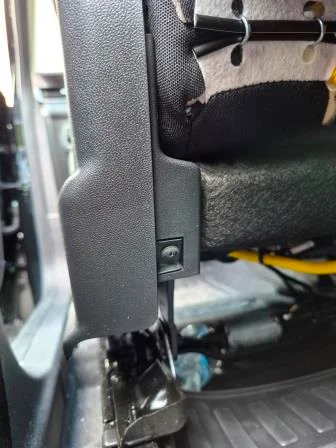

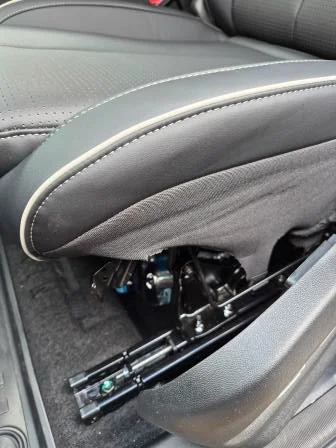

В дополнение темы с боковым упором на кресле. Терпение у меня закончилось и я, в дополнение к проставкам под сиденье, разобрал его и вырезал кусок подушки. Благо разбирается легко: снял пластиковую боковую накладку - два самореза фото 1 (перед) и 2 (зад). Задний саморез под обивкой спинки, которая крепится снизу на пластиковые крючки (фото 3). Остегнул крючки удерживающие обивку сидения (фото 4) и вырезал канцелярским ножом наполнитель (вырезанный кусок на фото 6). Собрал в обратной последовательности. Внешний вид кресла после вмешательства не изменился (фото 7), но боковой упор теперь мягко пружинит и не доставляет дискомфорт.
