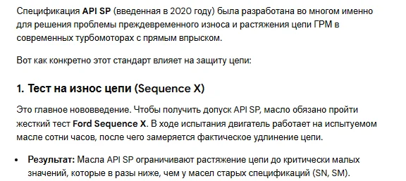

Да я для себя картинку складываю для версий растягивающихся цепей. Прямо что-то всё больше про это инфы. Хотя моторам уже лет 6 минимум и в качестве "детской болячки" нигде не отмечалось о массовых проблемах. Не зря по маслу стандарт SP ввели, а вот что льют официалы... иногда удивляет. А у нас так вообще и турбо, и по сажевым парни отмечают забитость, некоторые по 10 тык катают и ладно ещё по трассе, а вот по городу. К чистоте моторного масла у нас особые требования.
А разве может масло влиять на растяжение цепи?
В теории, если подзабъет масляный канал к натяжителю. Но я не знаю конструкцию нашего ГРМ. Да и масло должно быть ну откровенно контрафактным что бы дать мазутный осадок.
Есть мнение что в турбиках много сажи (многие это знают), работающей как образив и чтобы держать во взвеси ее в SP пакетах спецдисперсанты, которые с этим призваны справляться. Конечно тут много чего чего должно совпасть, но при прочих равных нужно отдавать предпочтение именно такому пакету и спецификации. И я несколько удивлен, что SP-шную ОМОДУ дилеры сейчас заменили почти повсеместно на SN-нный Джейку.
