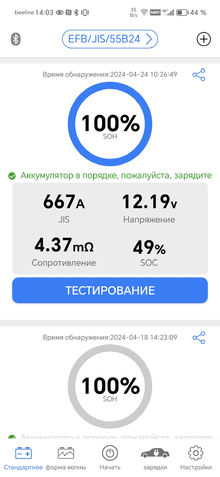

Полерил аккумулятор
    364,8 KB · Просмотры: 18

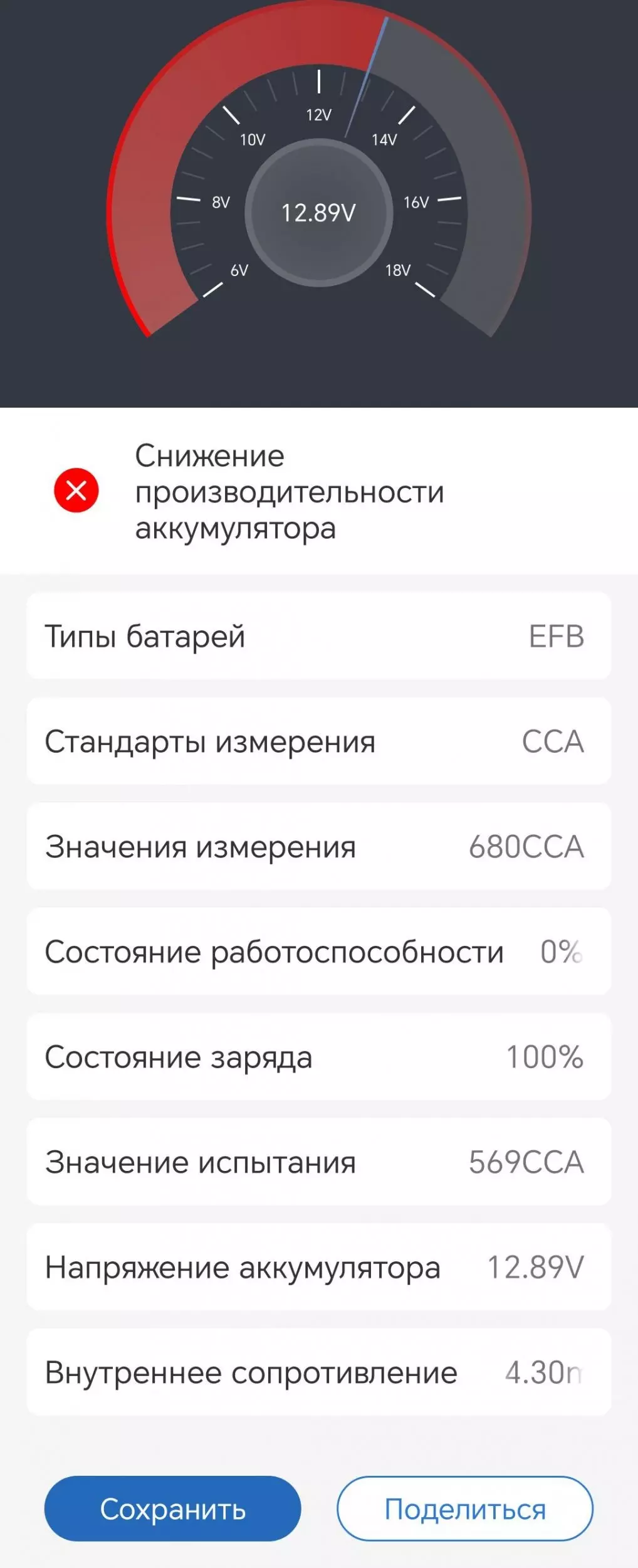

Вернусь к аккумулятору. Автомобилю 5 месяцев, емкость аккумулятора 70% от заявленой. Рост внутреннего сопротивления. Почитал про аккумуляторы производства Chery, полное гавно. Посматриватривайте, за ними. Функцию споп старт точно отключить надо. Лето перекантуется, думаю, к зиме, придётся менять на лучший.
Работоспособность в отчете, моргает, попала не цифра 70.
    168,7 KB · Просмотры: 17

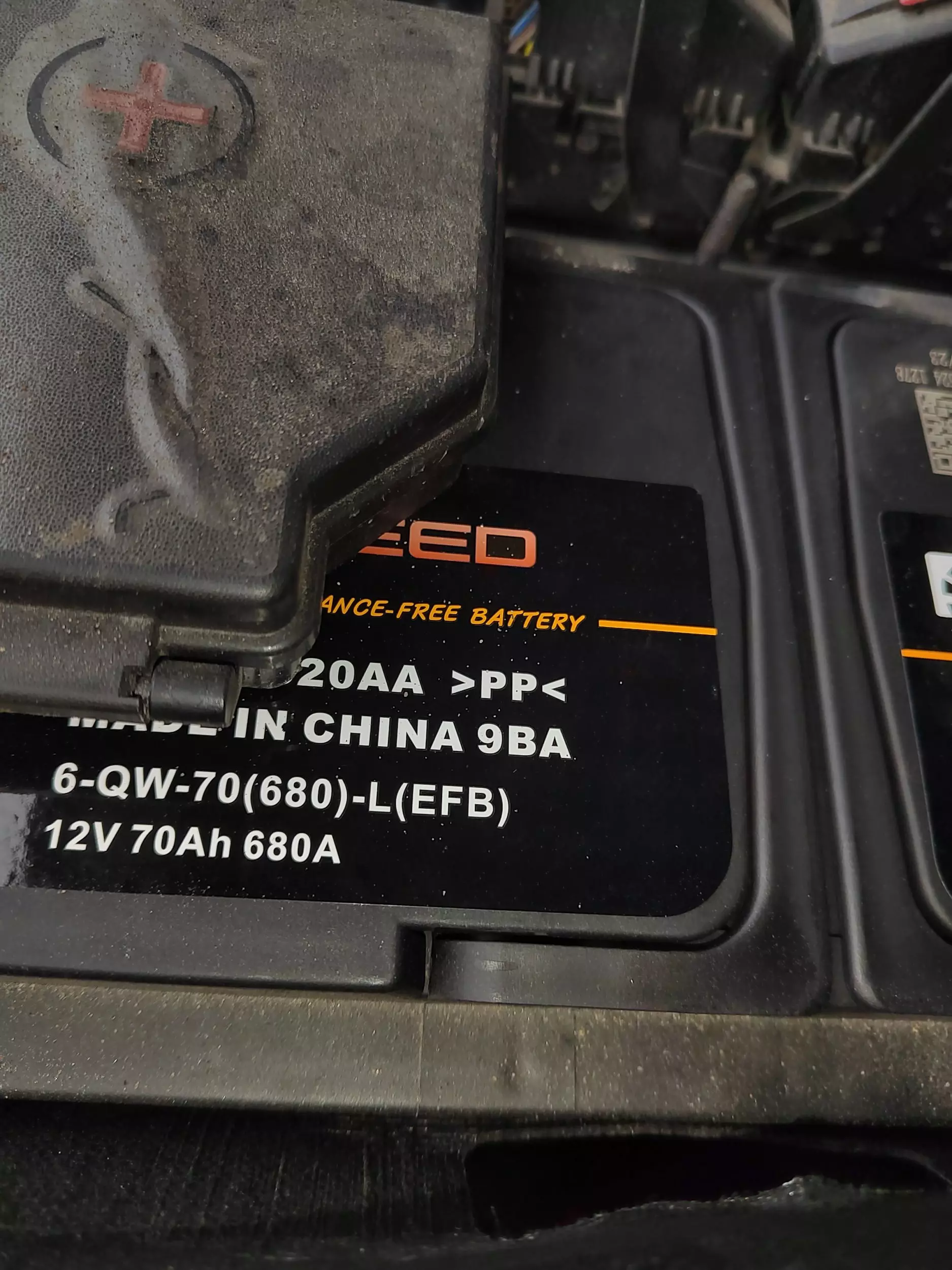

А у нас стоит от Chery? Можно фото АКБ?
Эксидовский (надпись EXEED)
Причем это efb, на котором заявленый ресурс, более 6 лет.

По-ходу у меня другой стоит. Правда полностью чехол с него не снимал. )
    774,3 KB · Просмотры: 27
Я, тоже не снимал, чуть отогнул и получилось фото. Сомнения возникли на ТО 10т. Чет большое внутреннее сопротивление и 60% заряда. Начал контролировать и ох.., удивился.
Не поленился, снял крепёжную планку, чтобы посмотреть почти полностью маркировку, ни фига, у меня не EXEED. Ну или скажем точнее: не совсем такой, как у тебя. Хотя параметры такие же. Но я чё то не увидел у себя EFB.
    997,8 KB · Просмотры: 28
Efb, обязательно, у неуоторых, чуть по другому называется. Привод полный?
