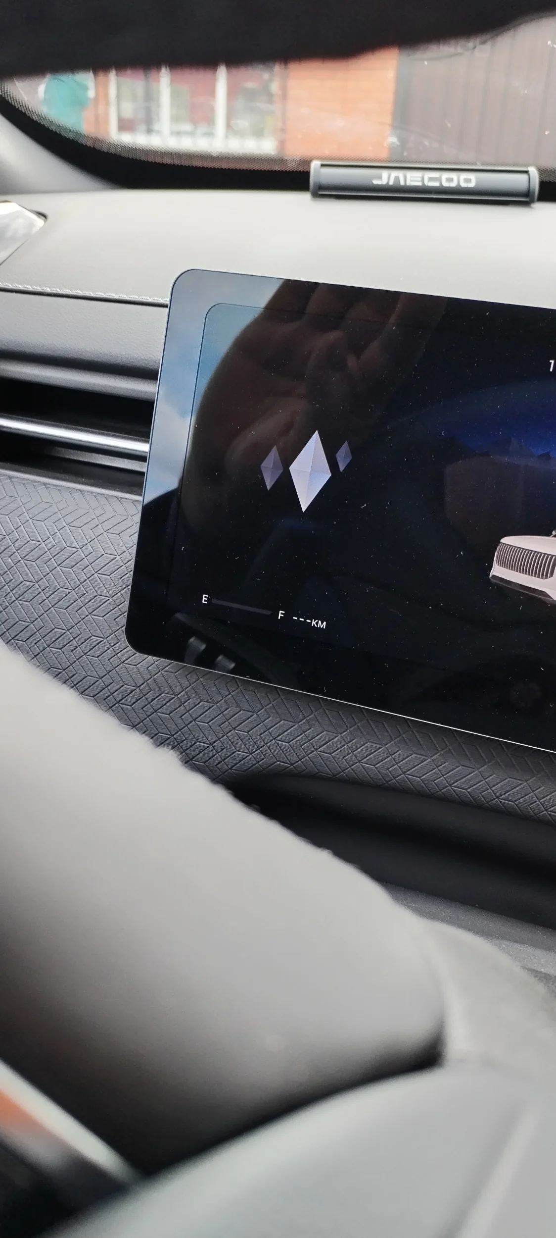

Здравствуйте. Подскажите, что означают эти значки на приборке? Нигде нет описания.
    168,9 KB · Просмотры: 83
    87,2 KB · Просмотры: 79
тема для приборной панели, попробуйте установить и увидите
Ладно, изменю своему кредо: Почитайте инструкцию (уже молчу про форум :ROFLMAO: ).
