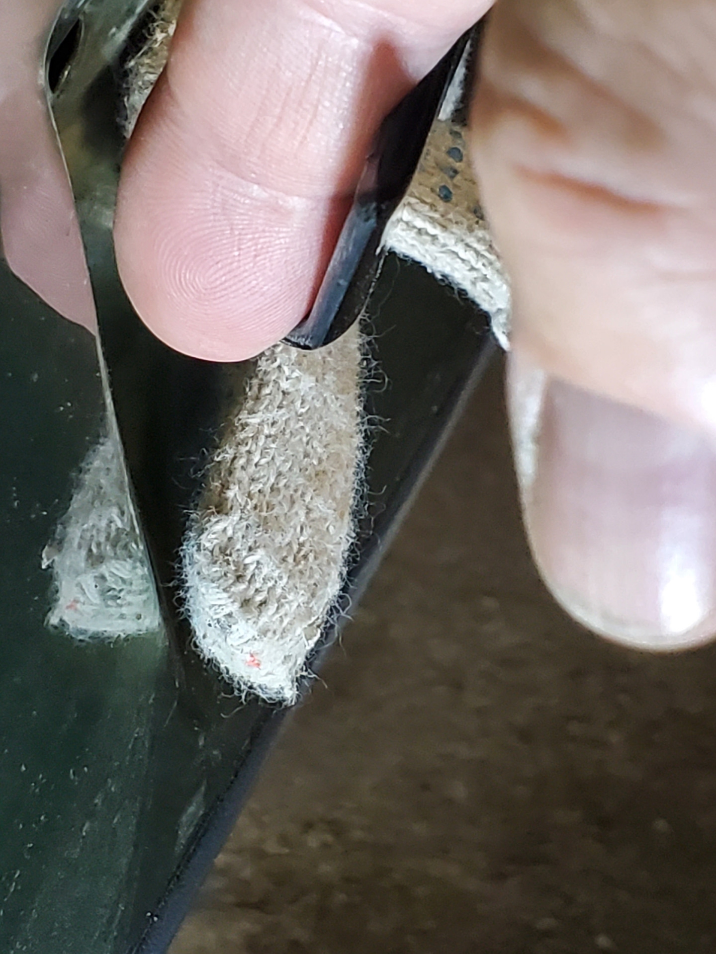

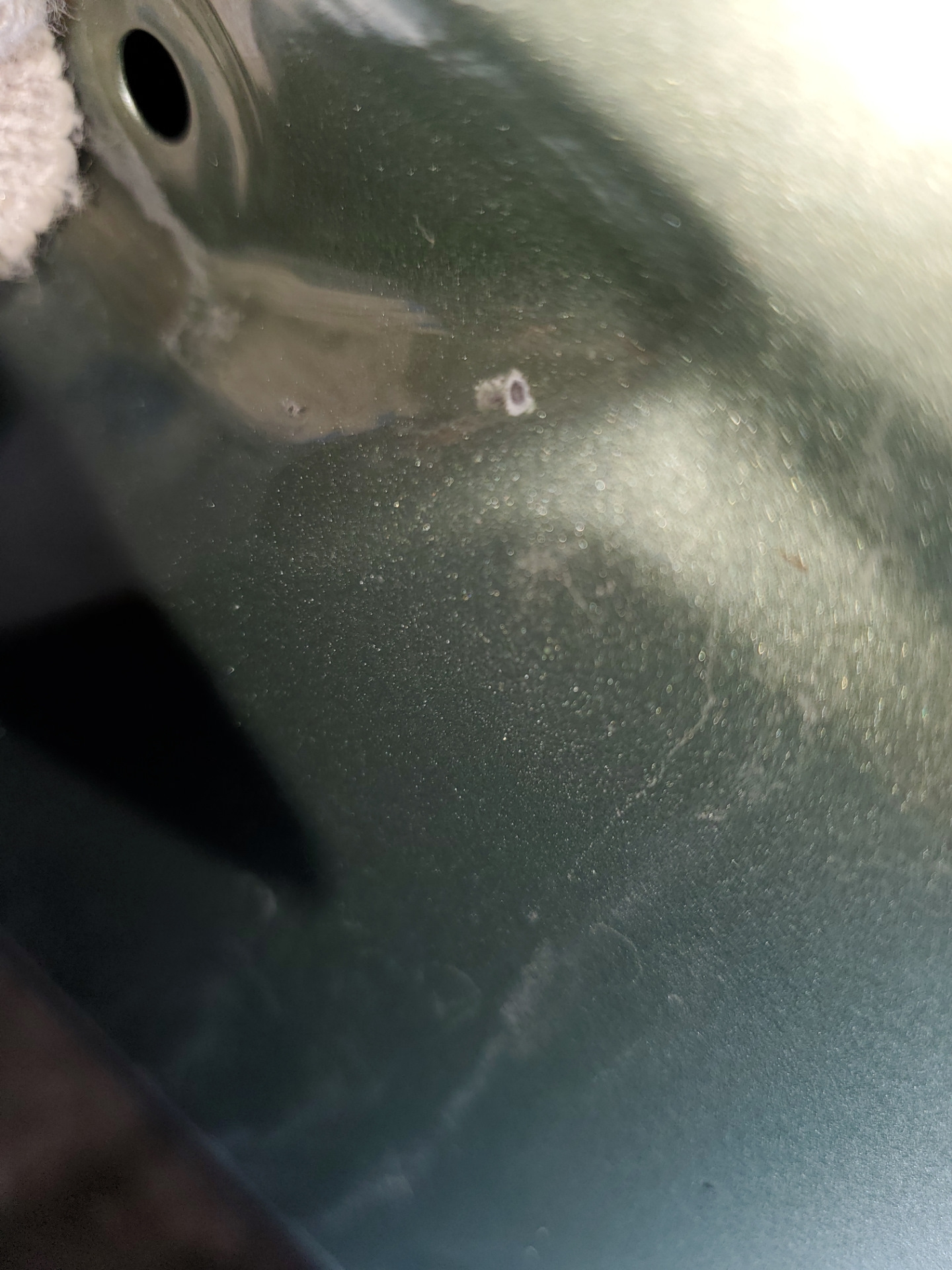

Я в шоке, протерлось ЛКП под молдидгами на передних дверях.
Пробег 1530 км, в районе молдингов дверей с правой и левой стороны протерлось ЛКП дверей до грунта. Молдинг в выштомповке двери находится очень плотно без зазоров и я считаю из за тепловых терморасширений он протирает покрытие двери.

На этих молдингах со стороны примыкания к двери есть выштамповка примерно 0,5 мм высотой, ей и натирает. Так же молдинги прилегают не плотно и под них набивается грязь, я их снимал и сажал на скотч.

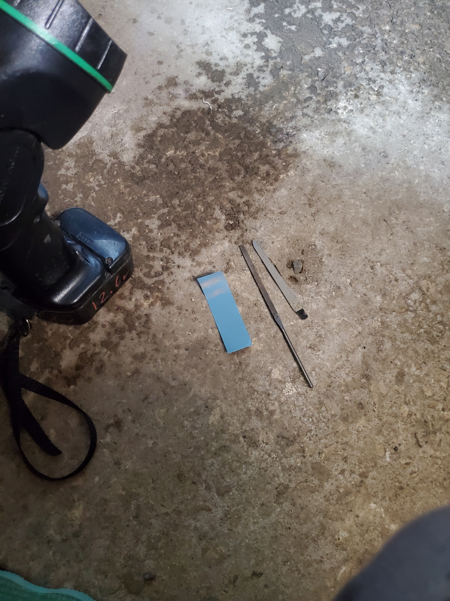

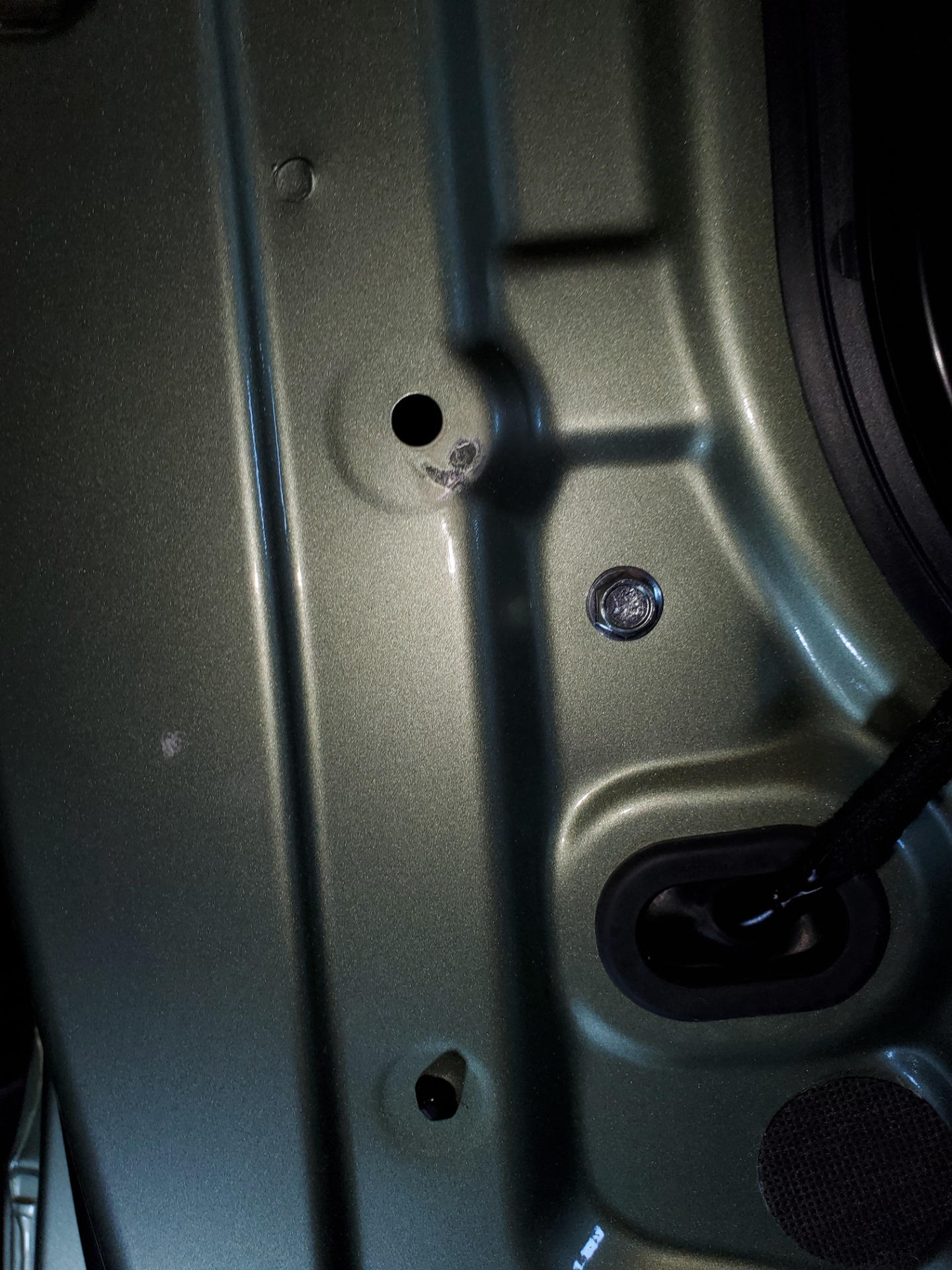

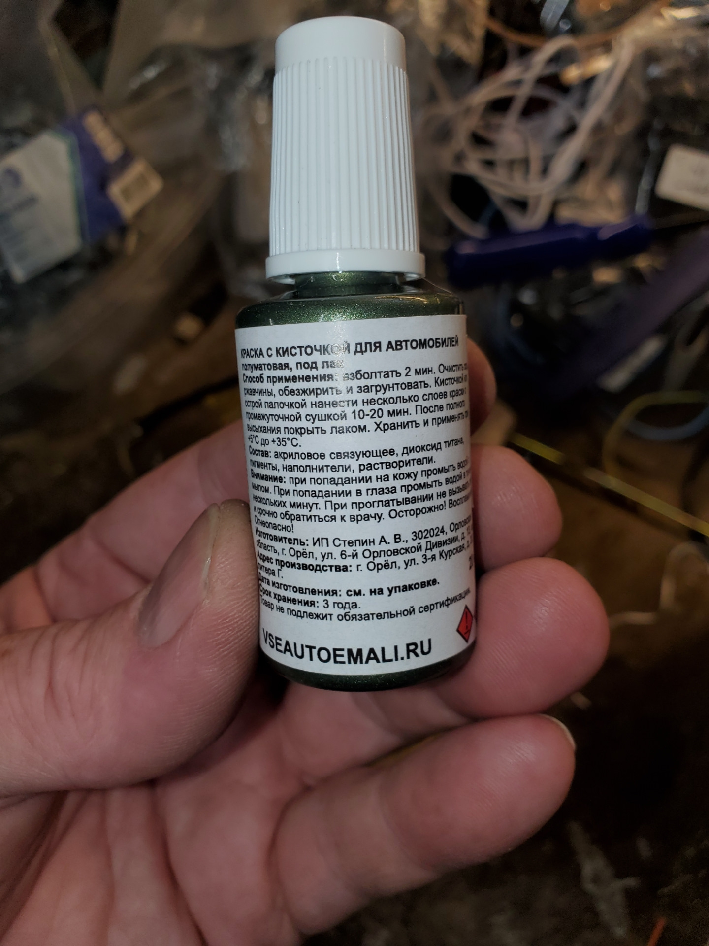

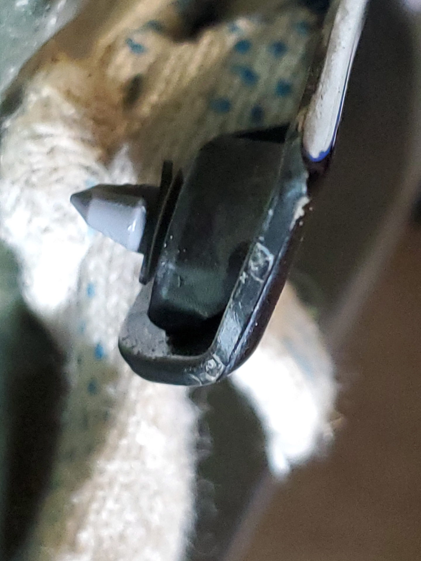

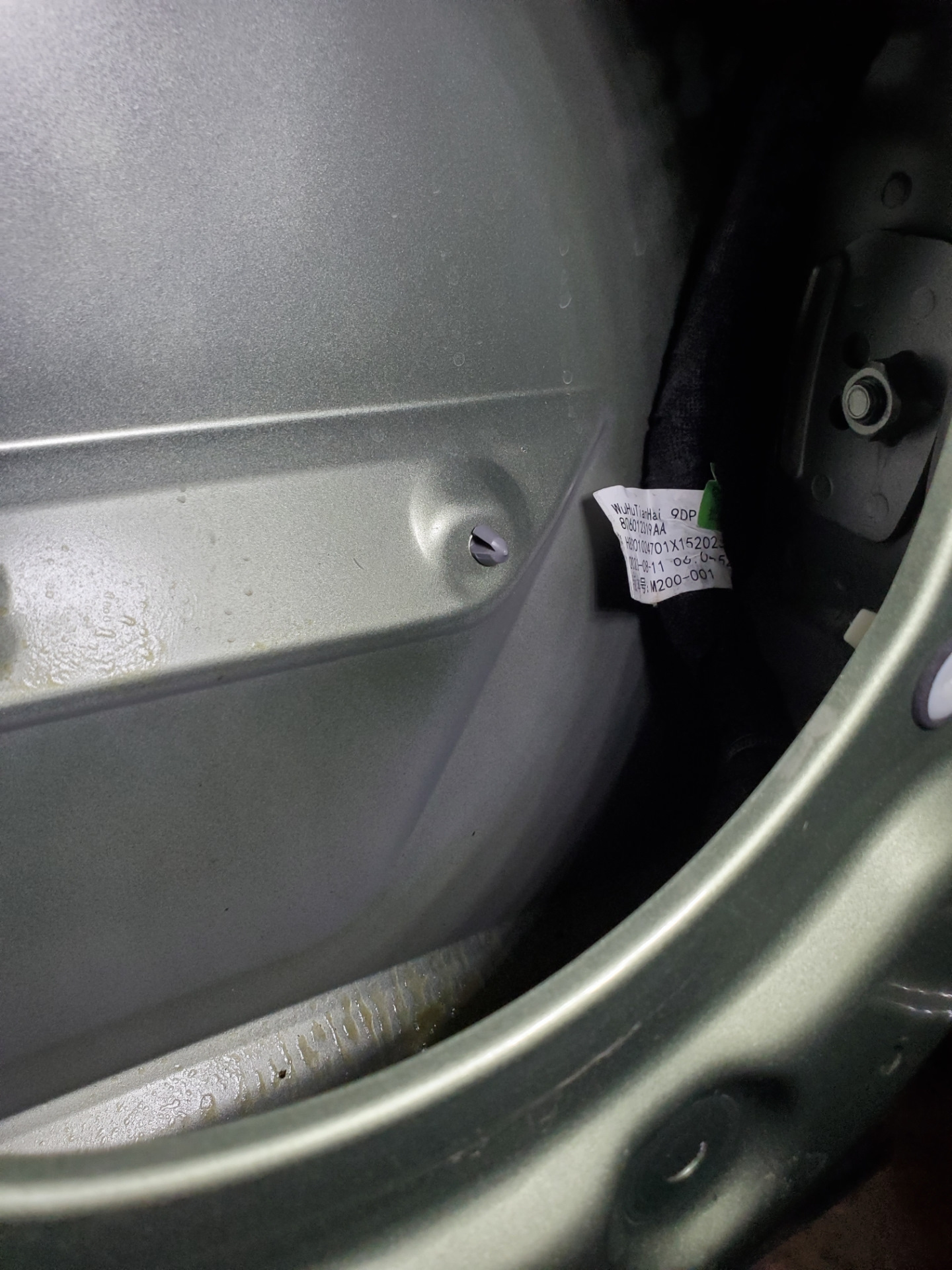

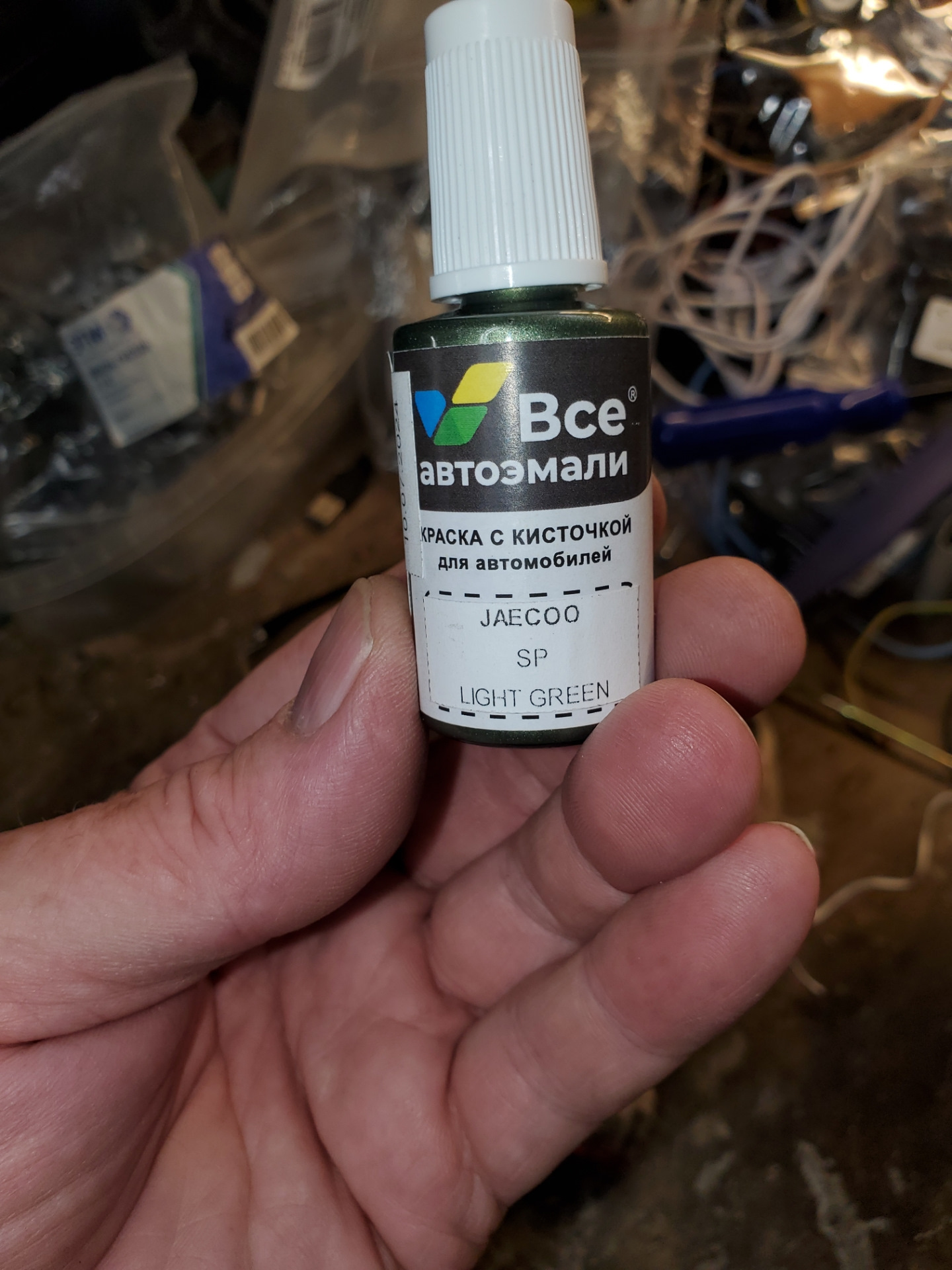

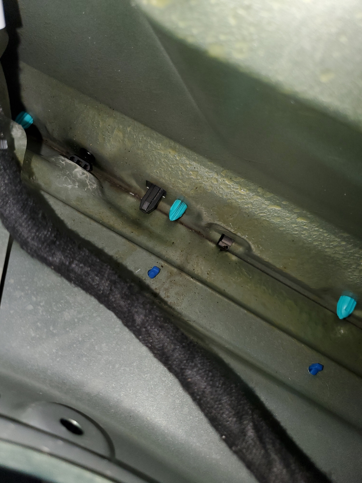

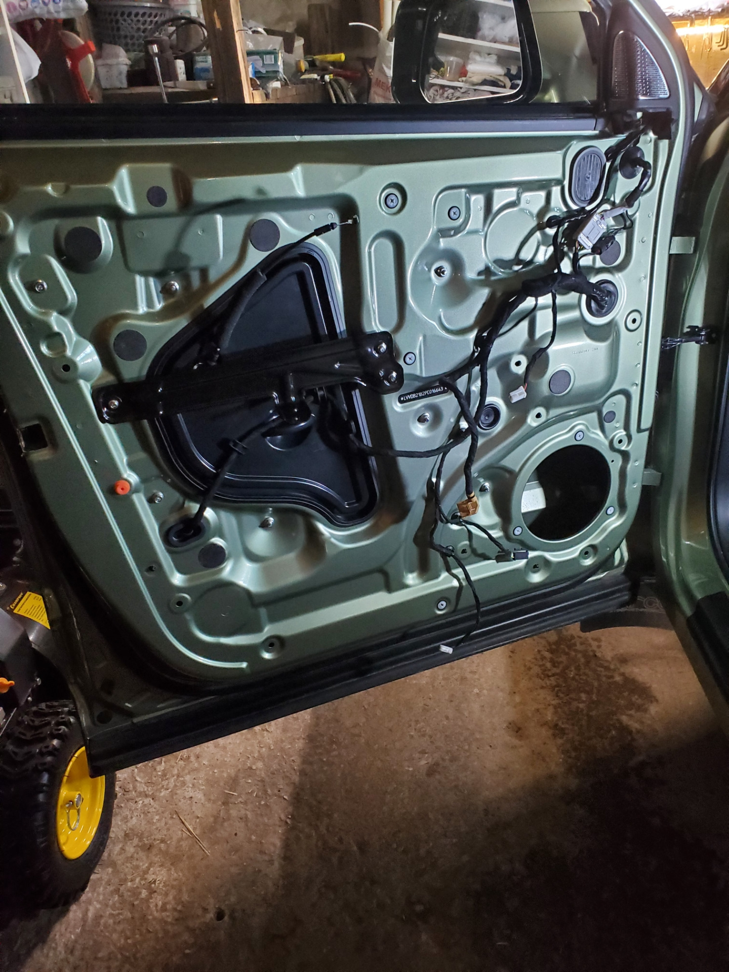

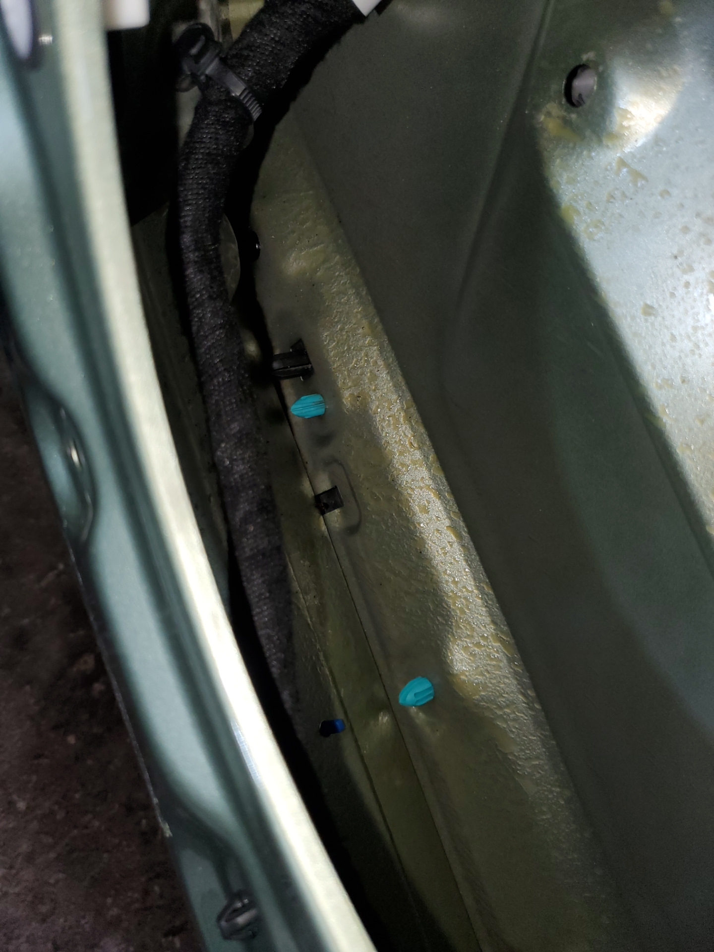

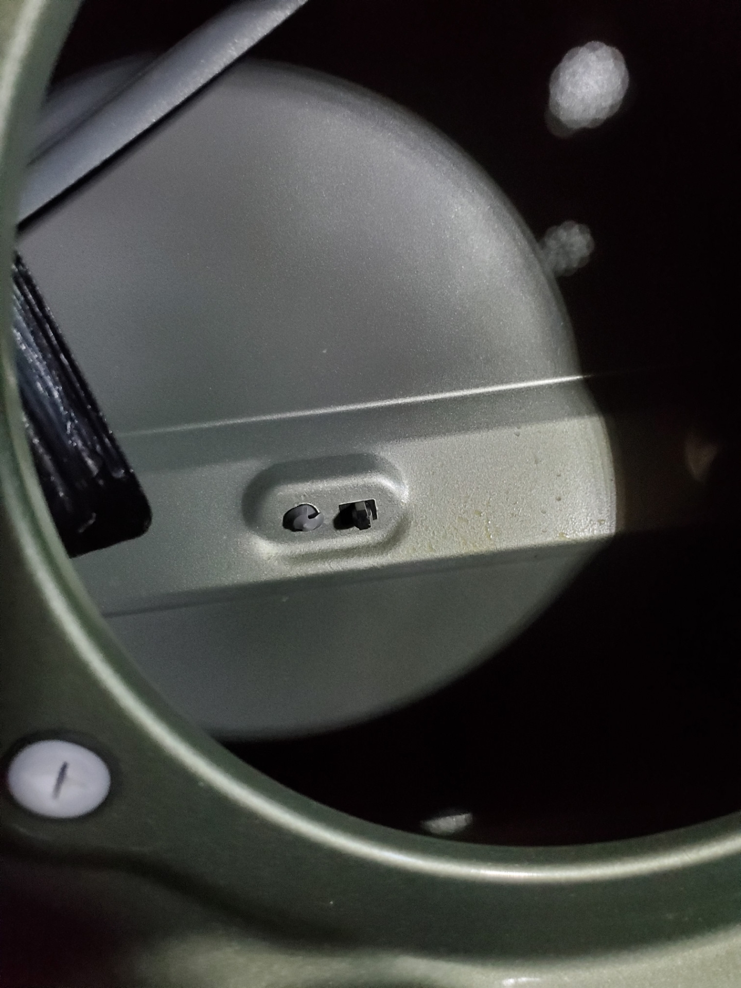

Дошли руки до натиров. Снимаем карту двери, снимаем динамик и в это отверстие видно крепление молдинга. Аккуратно пассатижами сжимаем и выталкиваем. Теперь можно работать. Надфилем спиливаем оба оплоя и нулёвочкой шлифуем. Потом подкрашиваем и собираем в обратной последовательности. Тросик снимается очень просто разъёмы тоже. Водительскую дверь держат 3 винта, накладку можно не снимать, а вот пассажирская на 5 винтах, два винта под накладной. Карты снимать вверх. На ютубе есть видео как снимать карты и молдинги. Ещё динамик на водительской двери не были затянуты винты по сравнению с правой дверью. Было некое дребезжание на большой громкости теперь нету.
Фото в бортжурнале Jaecoo J7Вот так натёрло, до металла.Фото в бортжурнале Jaecoo J7В отверстие под динамик всё видно.Фото в бортжурнале Jaecoo J7Вот эта клипса с краю.Фото в бортжурнале Jaecoo J7А эта клипса по дальше.Фото в бортжурнале Jaecoo J7Вот такой оплой.Фото в бортжурнале Jaecoo J7Инструмент.Фото в бортжурнале Jaecoo J7Вот что получилось после обработки.Фото в бортжурнале Jaecoo J7Нижняя часть двери из нутри. Видем что мовилем полито.Фото в бортжурнале Jaecoo J7Другая сторона этой же двери.Фото в бортжурнале Jaecoo J7Вот краска.Запчасти на фото: 302024. Фото в бортжурнале Jaecoo J7Инструкция.
