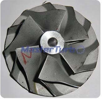

После активной езды корпус турбины сильно разогревается от большого количества проходящих раскалённых отработанных газов. Если резко выключить двигатель, то внутри турбины начинаются негативные процессы:
Масляный насос перестаёт поддерживать давление смазывающей жидкости, её циркуляция прекращается.
Разогретый докрасна корпус перестаёт охлаждаться маслом и буквально поджаривает остатки смазывающей жидкости.
Под воздействием высокой температуры масло начинает коксоваться, что приводит к разрушению уплотнений и появлению задиров.
Поэтому нельзя сразу глушить мотор после остановки машины. Необходимо дать турбине поработать на холостых пару минут и охладиться потоками масла и антифриза.
