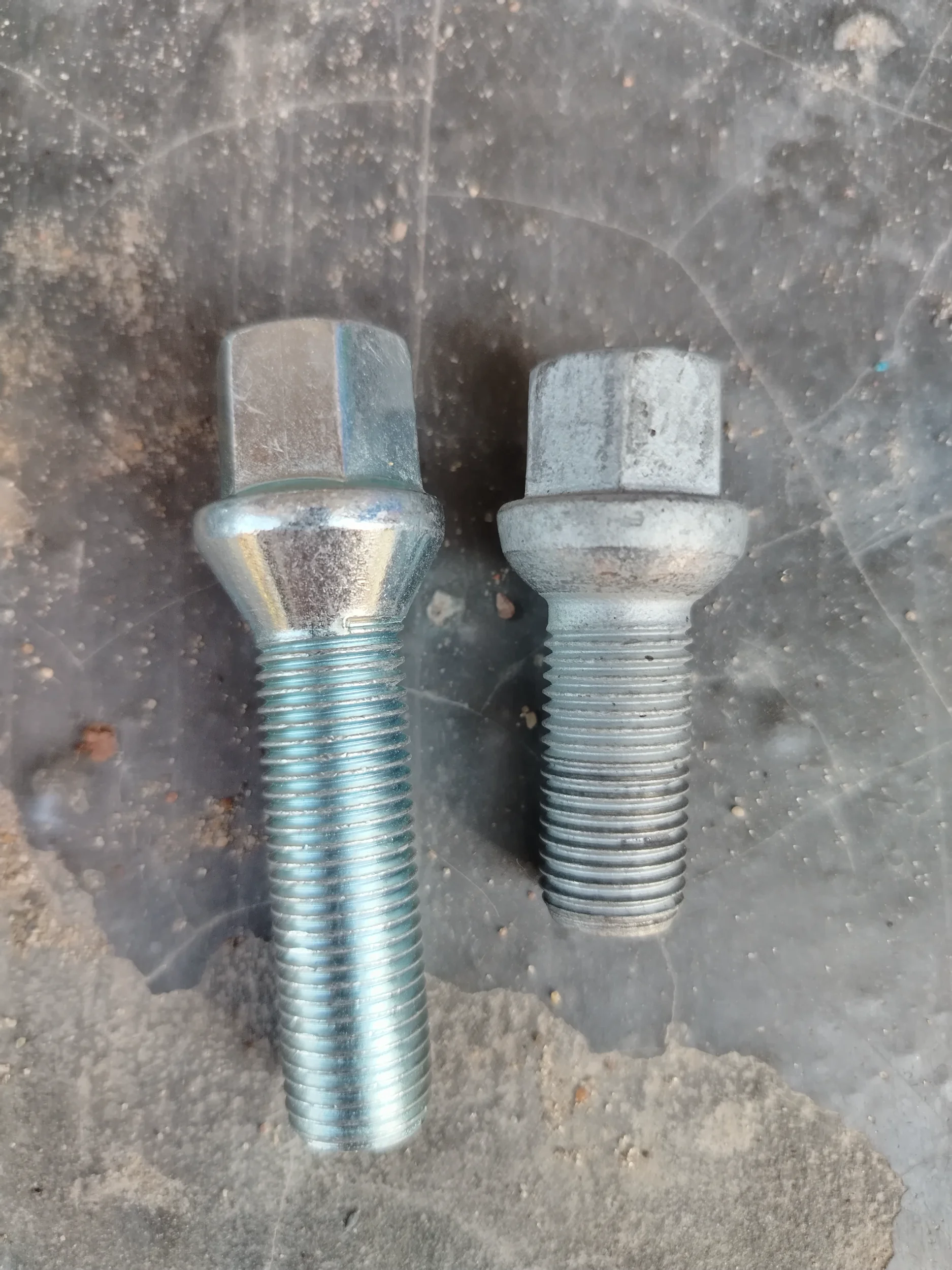

Доброго времени всем. Может кто-то знает-какой радиус сферы на оригинальных болтах Jaecoo j8 2024г ?

Конус 60° (для большинства оригинальных литых дисков
тут сомнительно, что именно конус, скорее сфера там, как на J7.

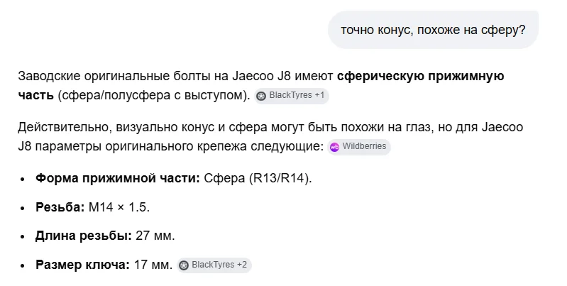

VOLVO, смотрите как ИИ быстро "переобувается" если начать уточнять:
поэтому Леброн, лучше выкрутить и самому убедиться.
Насколько я помню, для прижимной части даётся угол, а не форма.
