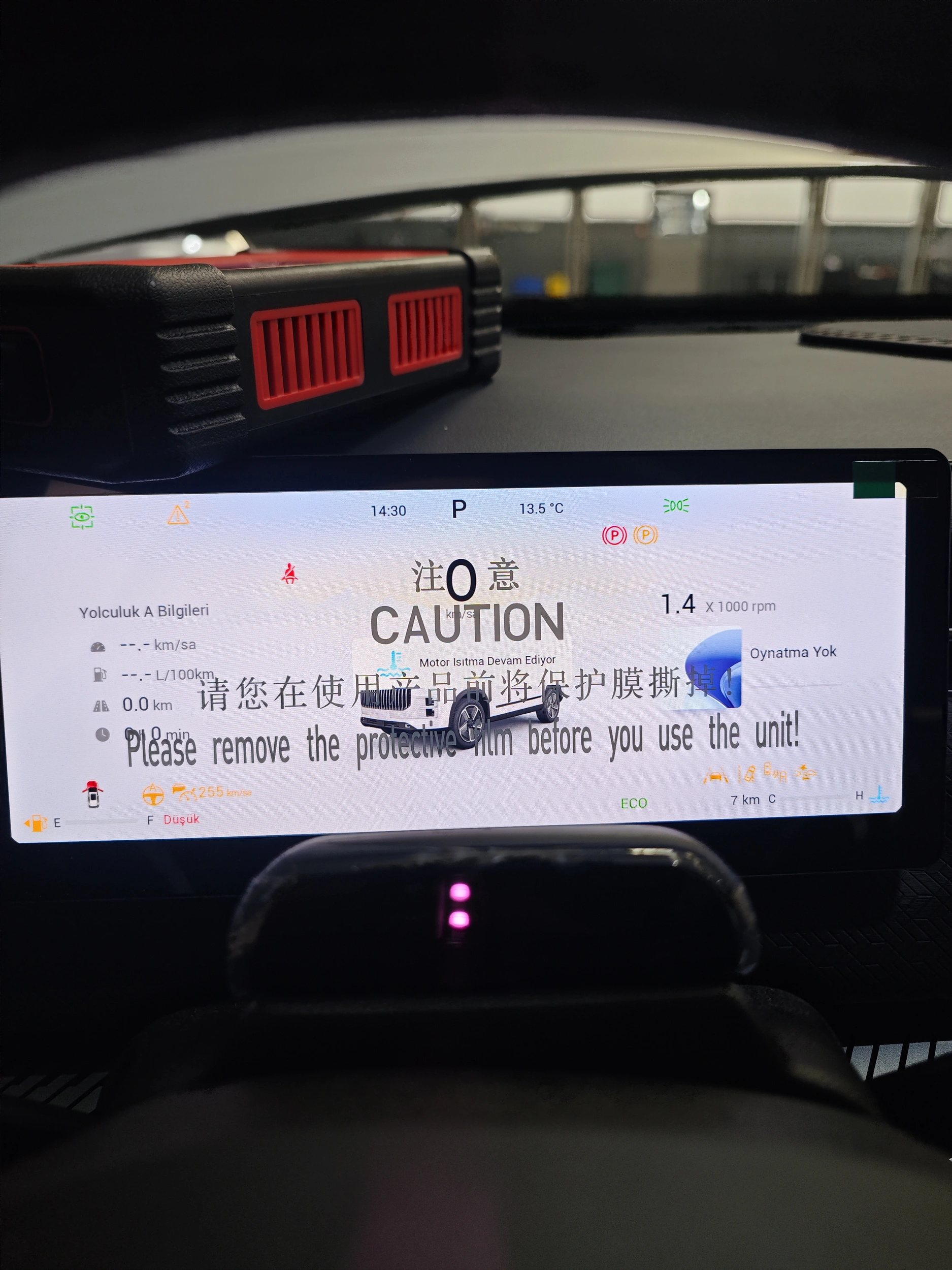

А в шторке что пишет?
Пробовал скинуть минут на 10 минусовую клемму с аккумулятора?
Перезагрузите головное устройство.

Дружище, я работаю в сервисе jaecoo и каждый день сталкиваюсь с автомобилями с разными неисправностями, спрашиваю мнение разных людей о неисправностях, с которыми у меня возникают трудности. спасибо ☺️
Странная цифра на ограничителе скорости - 255 км/час
Мне так кажется, нужна полная перепрошивка.
Заново прошить программное обеспечение головного устройства.
Если это авторизированный сервис, то должна быть дилерская прошивка.
А за пластиковой накладкой на лобовом, за зеркалом, случаем не забыл ли Китаец какой либо разьемчик подсоединить? ?
Не факт, конечно… но стоит снять накладку и проверить.
Как минимум 4 индикатора с девайсами за накладкой могут быть связаны
Хахахаха, спасибо, дружище, была проблема с одним из разъёмов, и я ее исправил ?
Надо было сразу это написать. Теперь более-менее понятно.
