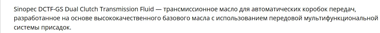

Итак, мануал рекомендует Sinopec DCTF-GS. то судя по всему так называется масло конвейерной заливки. В сети вот что по нему ищется:

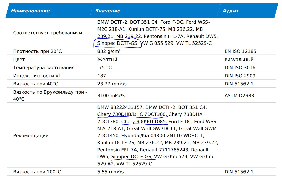

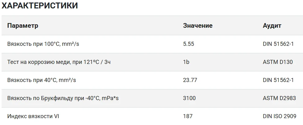

там же можно увидеть с высокой степенью вероятностью из нескольких источников параметры данного трансмиссионного масла:
подтверждением тому служит анализ одного из соконфетников Ligalize по оилклубу сделанный для дилерского трансмиссионного Chery;
Из того, что уже на сегодня стало известно на рынке есть два продукта в той или иной степени в своих пруфах на трансмиссионку для семиступок с двумя мокрыми сцепами упоминают свои жидкости в качестве аналогов.
Один из них Ravenol DCT-LV Fluid который прямо указывает соответствие Sinopec-у и по параметрам близок. Единственное ... это ценник!!!

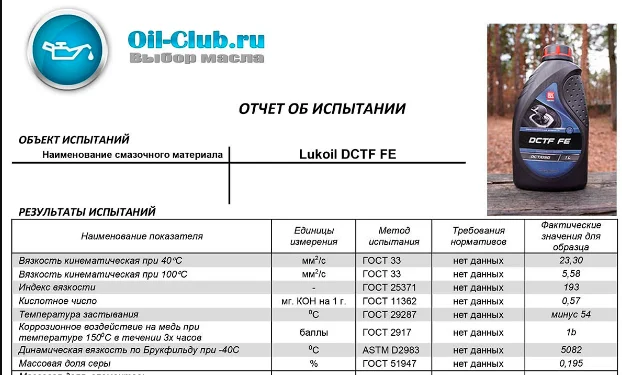

Второй продукт - отечественный LUKOIL DCTF FE :
Полностью синтетическая маловязкая жидкость для автоматических коробок передач с двойным сцеплением. Обеспечивает экономию топлива, максимальную защиту от износа и работу в широком диапазоне температур.
Область применения:
Разработано в соответствии с требованиями производителей CHERY/ EXEED/ OMODA/ KAIYI/ BAIC/ SWM/ GWM/ CHANGAN/ JETOUR, оборудованных DCT производства GETRAG (7DCT, 7DCT300), SAGW (738DHA, 7DCT380) и др.
анализ DCTF FE потверждающий заявленные параметры:
