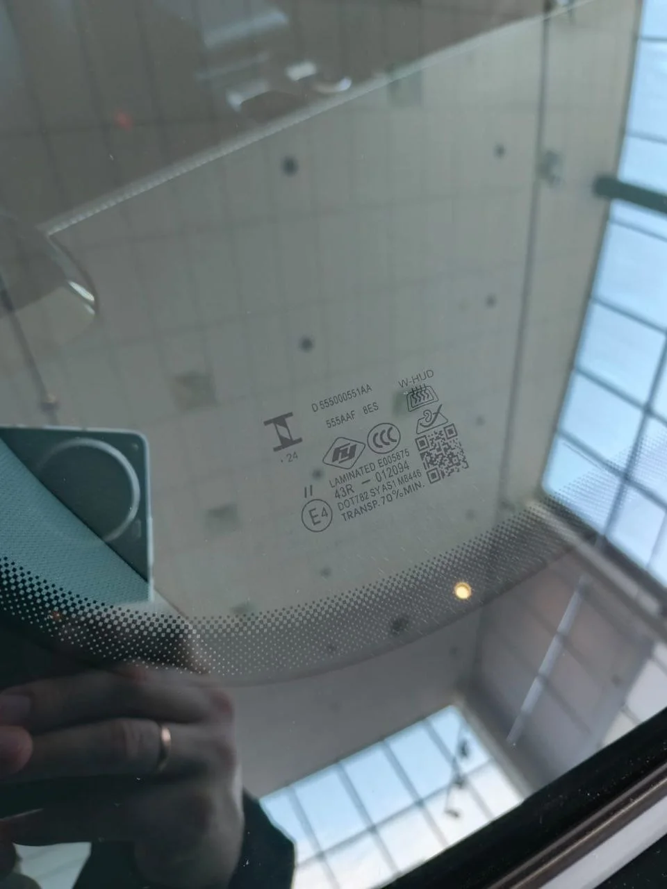

оставлю тут, правильная маркировка для стекла годного для проеции
надпись: "W-HUD"

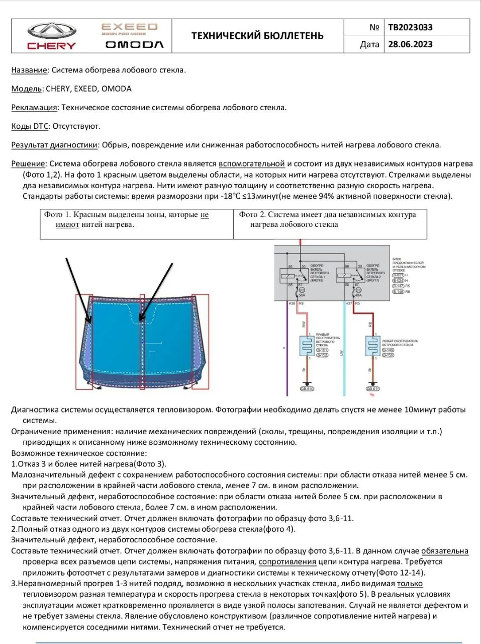

В телеграмме попался на глаза Технический бюллетень по нагревам лобового:
