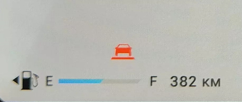

Вот красным горит машинка внизу что за неисправность? Вчера горела оранжевым и две полоски снизу и каждую минуту - две пикало что-то

Это не неисправность. Посмотрите в мануале-расстояние до впереди идущей машины-раздел 5.3.. М.б. различного цвета.

Выставлена минимальная дистанция для адаптивного круиз контроля (это когда машина залипает на впереди идущую).
Нажатием джойстика вправо увеличите дистанцию. Красный/желтый/зеленый

Одно из трех расстояний при адаптивном круизконтроле, это минимальное.
При включенном круизе на j8, если настроить меньше расстояние, то будет светится красная машинка.

Можно и без включённого круиза изменять цвет машинки
