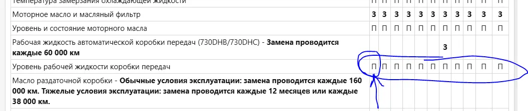

Вот такая откровенность Дилера иногда убивает! А ничего что кроме предпродажки, печать о которой у вас (нас) наверняка стоит в сервисной книжке есть ещё регламент ТО и проведенное судя по пробегу нулевое ТО:
инфа про недоливы заводом гуляет по форумам и обзорам, я вот спецом спрашивал своих как с уровнем - скзали что байки интернетовские и что якобы проверяют, все нормально. Но вот почему то после таких откровений веры нет, придется на ТО "требовать проверки с личным присутствием". Хотя справедливости ради проблем не замечанию, но это до поры до времени.
    24,5 KB · Просмотры: 81
Посмотреть вложение 3374инфа про недоливы заводом гуляет по форумам и обзорам, я вот спецом спрашивал своих как с уровнем - скзали что байки интернетовские и что якобы проверяют, все нормально. Но вот почему то после таких откровений веры нет, придется на ТО "требовать проверки с личным присутствием". Хотя справедливости ради проблем не замечанию, но это до поры до времени.
Я тоже задала вопрос по поводу проверки жидкостей на ТО-0, на что мне ответили, что проверка жидкости в коробке на ТО-0 не предусмотрена.
