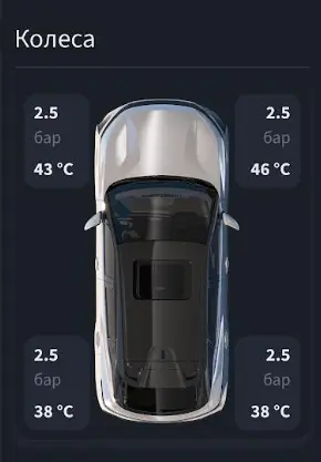

Думаю, про температуру здесь уместно будет, пока ехал не обращал внимание, а вот дома уже заметил. Сегодня у нас погода +25С ну и прокатился по трассе чуть меньше сотни км, часок простоя и ещё до дома 70км, как-то неожиданно высоко, не? Кто-то замечал у себя такие значения температуры в колесах?
Да наблюдал такое же, причём ехать особо даже никуда не надо просто на солнце постоять.
Ладно, понаблюдать надо, в целом до критично высокой ещё почти столько же нагреваться. Так то возможно и правильная рекомендация для трассы подкачивать повыше, чтобы меньше деформации резины менее подогревало воздух в колесах.

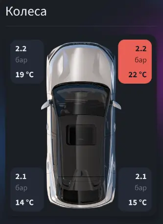

У меня судя по всему 2.2А на передке на "холодную".
