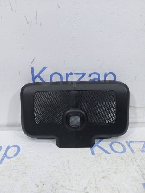

Привет в комплектации urban накладки под зеркалом вообще нету, есть какие мысли, может что посоветуете ?
Понять бы только, можно ли их просто взять и поставить)
