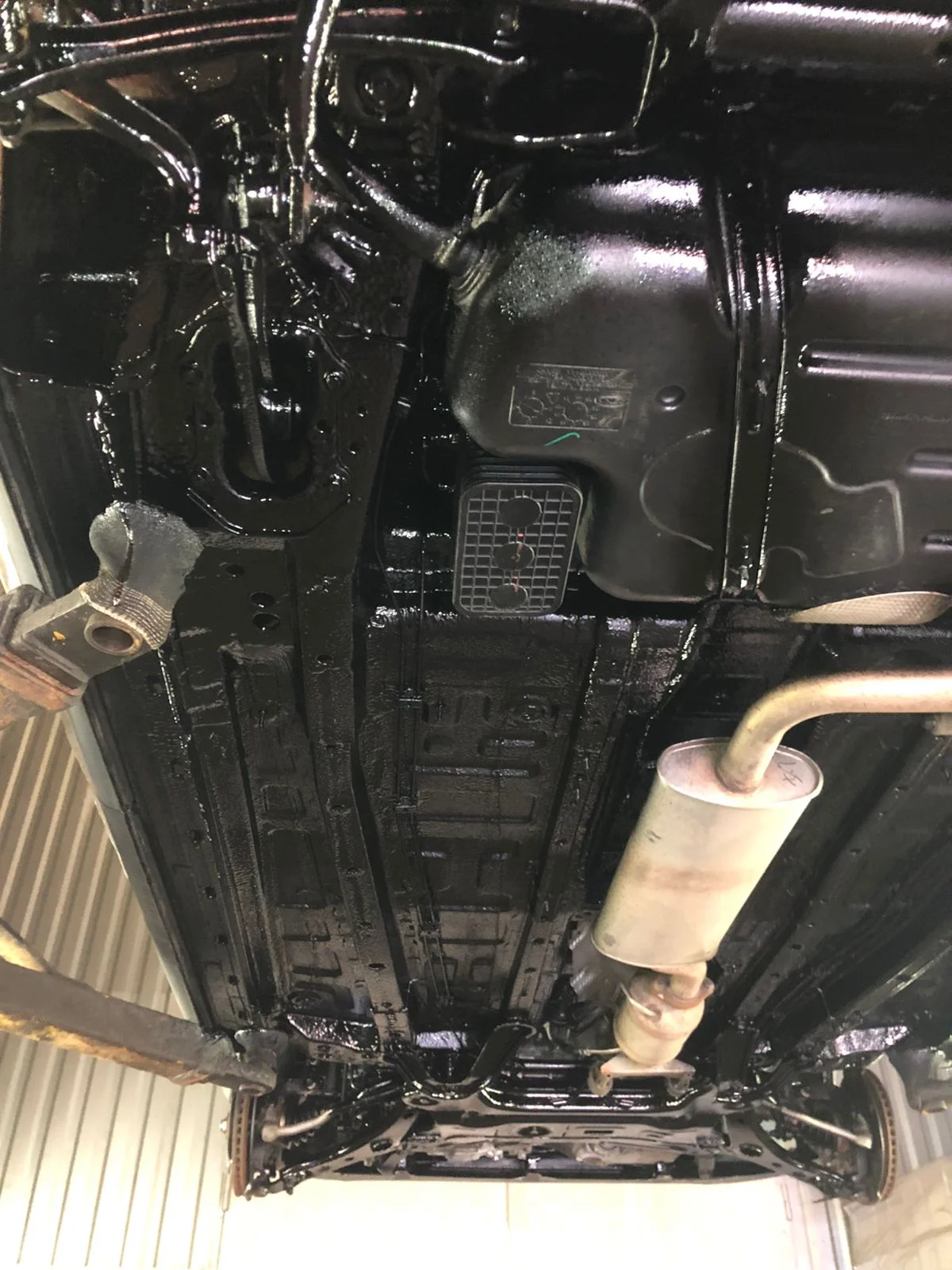

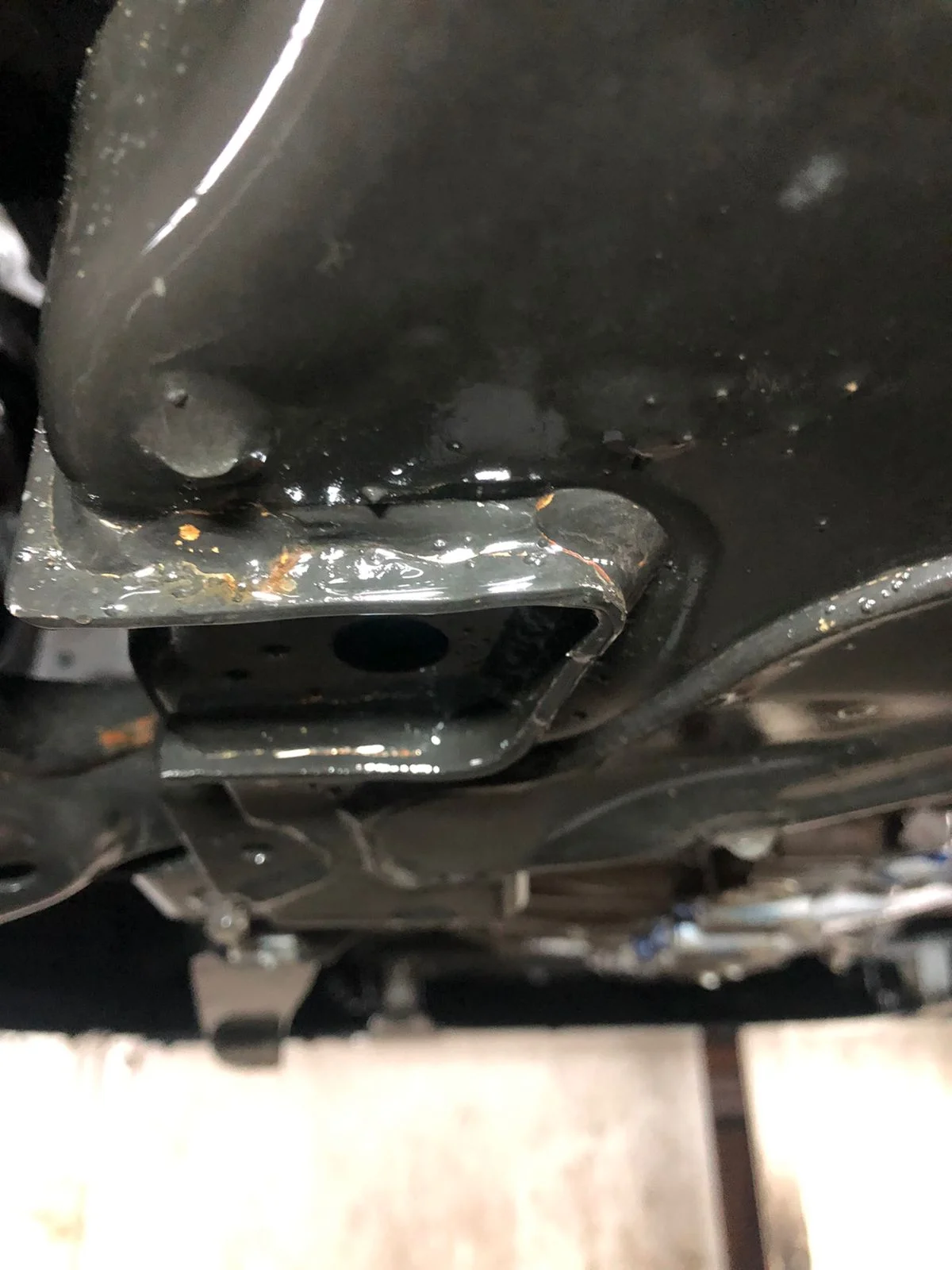

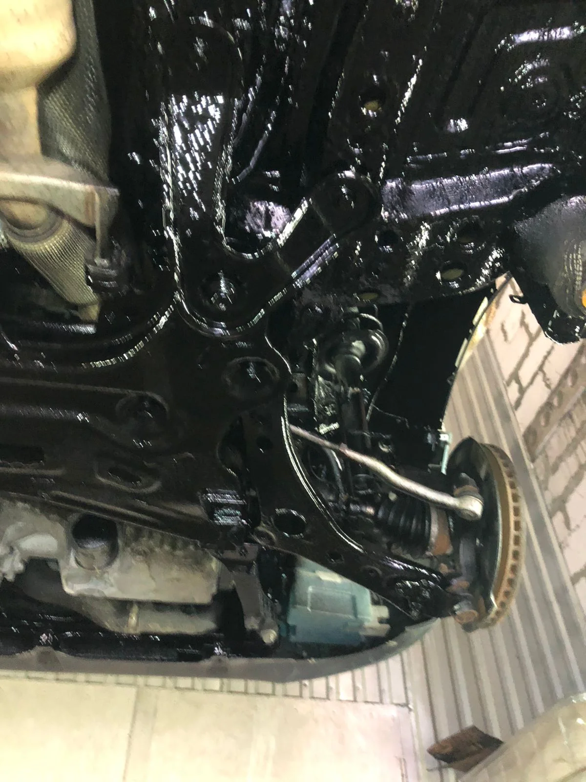

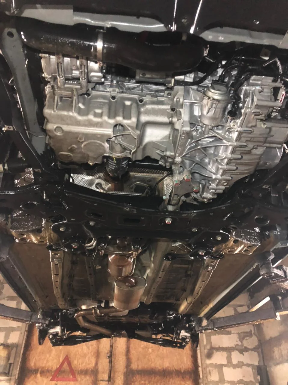

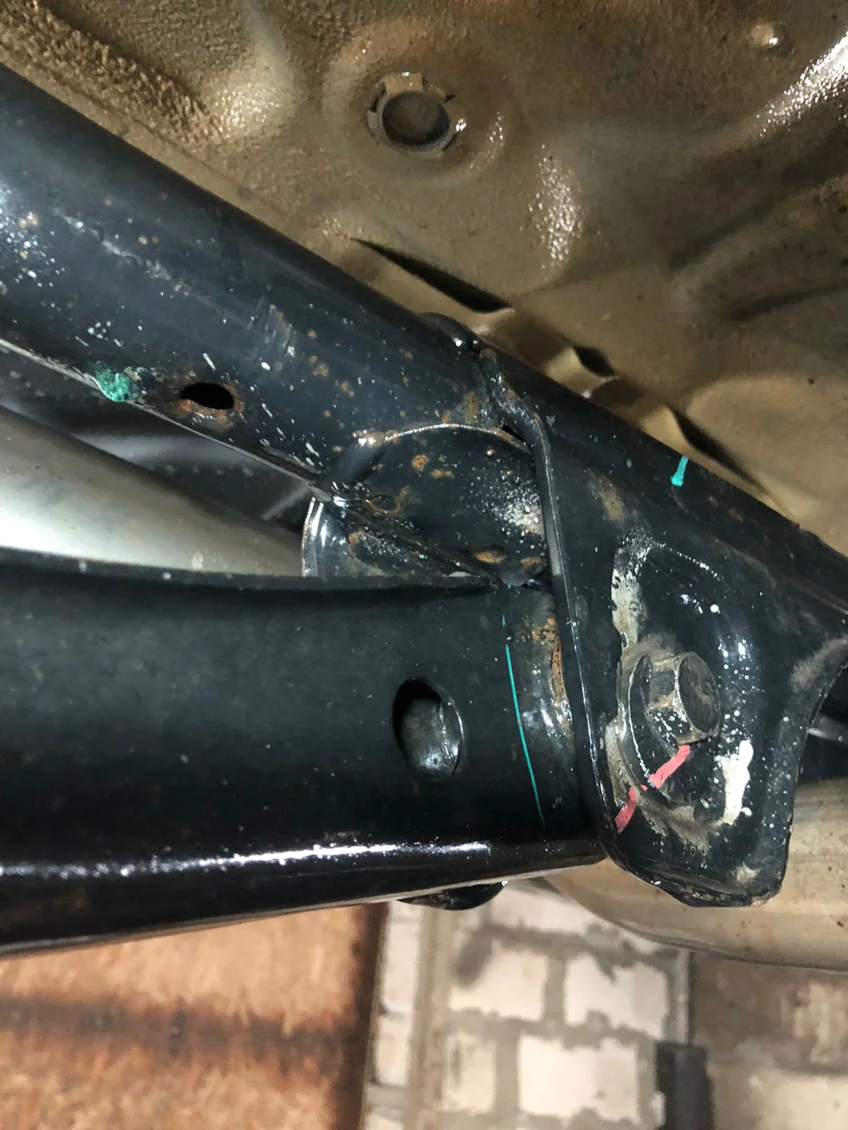

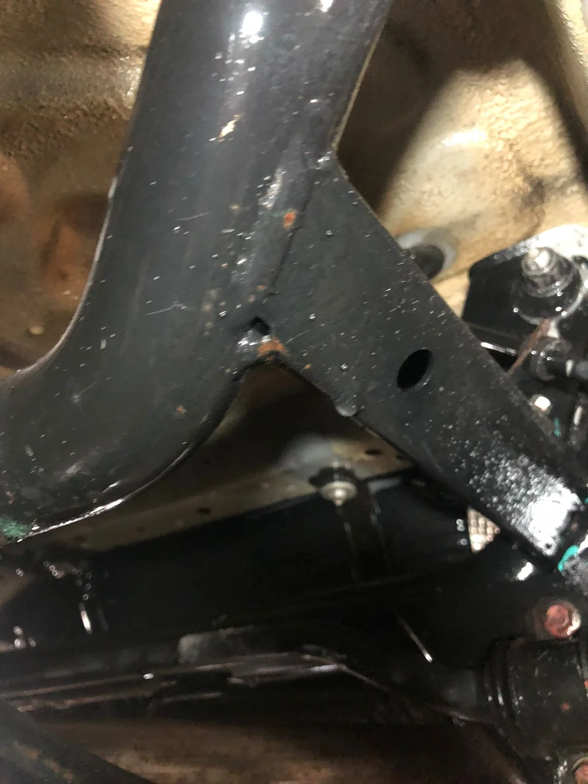

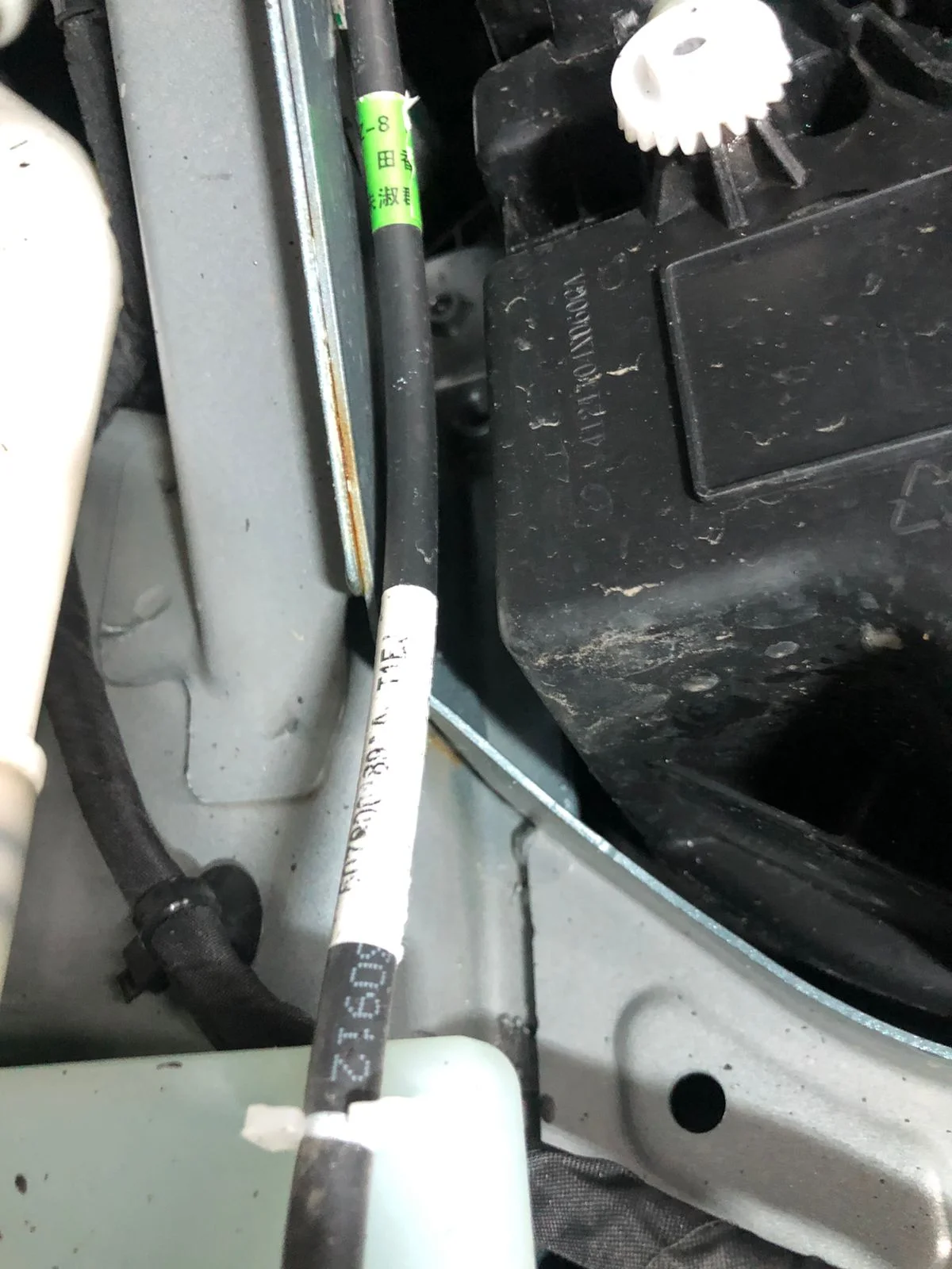

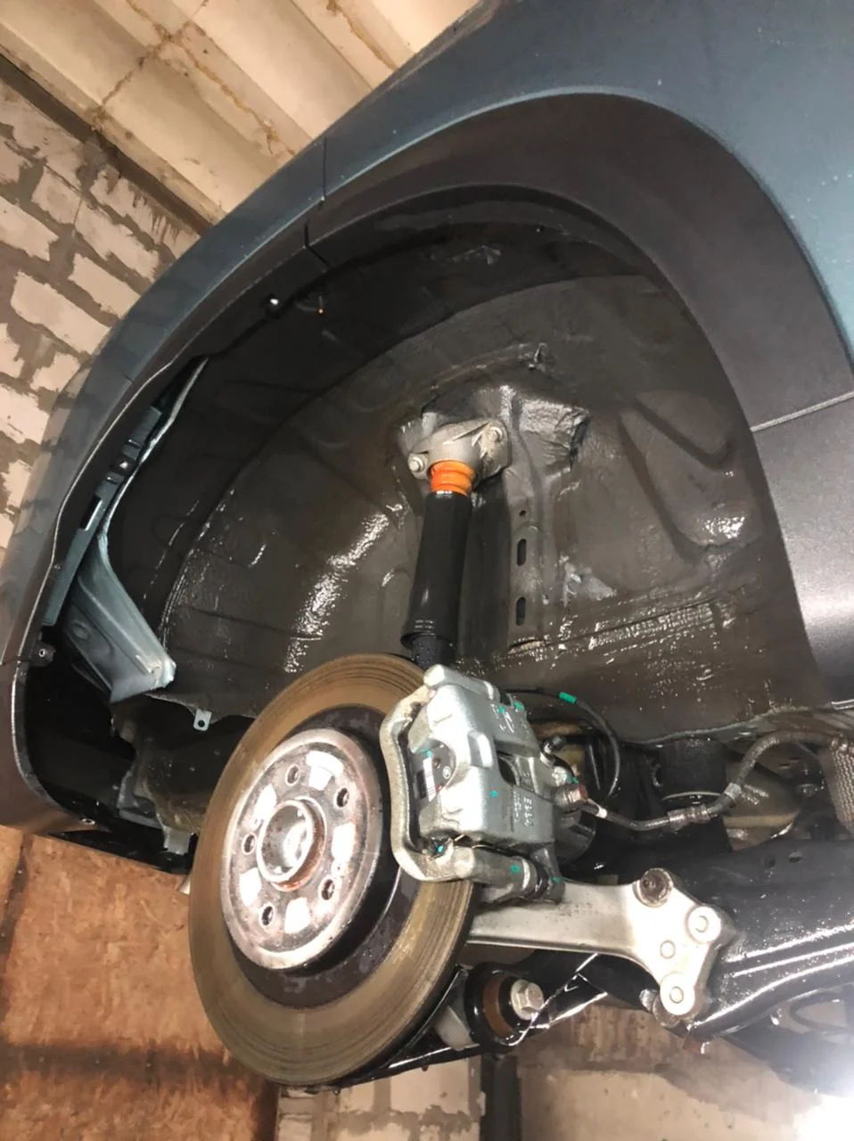

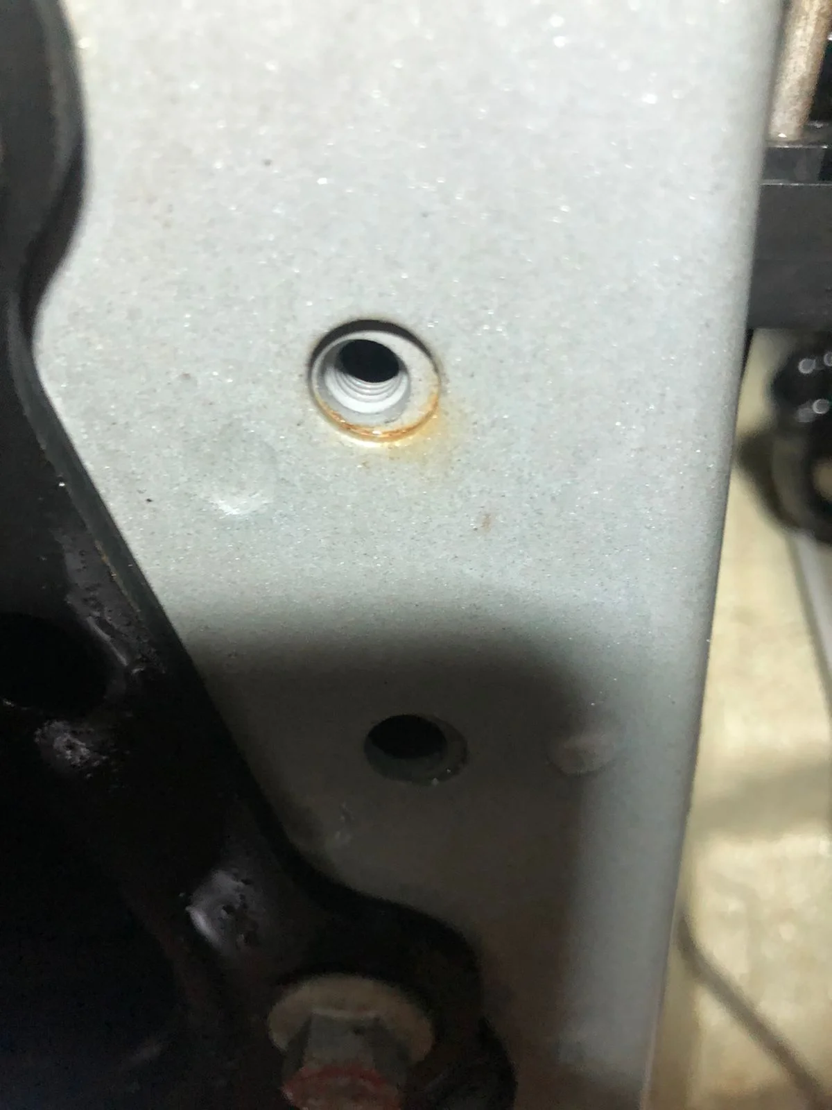

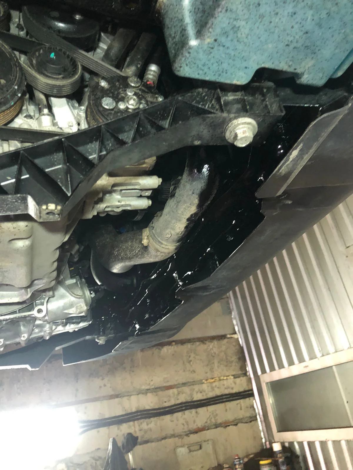

Сегодня забрал машину. На счёт дверей не помню, проливал ли он или нет? Завтра спрошу.
Фотки до антикора (он помыл и сфоткал), потом фотки после антикора. Шумку арок делали на предпродажке в салоне.

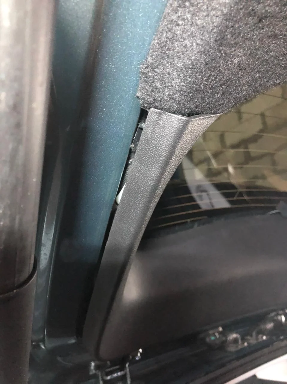

Ещё он брызгал под капотом, на стаканы и т.п., в капот по периметру, в дверь багажника.
По деньгам 26 тыр. Повезло, что взял меня, очень не хотелось гнать машину куда-то далеко, а тут под боком. Короче удачно получилось. И у нас в деревне его все хвалят, антикором занимается с 2004-го года.

26 тыр - очень приемлемо по нынешним временам. Но "рыжиков" до антикора, судя по фоткам, было за год уже не мало. Все-таки без антикора днища нашему коню никак нельзя.
Да, "рыжиков" хватает, и это при учёте, что зимы то путём не было, не было столько реагентов на дорогах. Тоже считаю, что антикор надо делать однозначно. Даже, если ты её через 3-4 года будешь менять и насквозь она не прогниёт, то при продаже даже в трейдин, это будет большим плюсом.
Спросил у него: "Ну и как Джека по сравнению с другими авто, намного сильнее ржавеет?". Он сказал, что нет, в принципе, как все, даже Крузаки, Тойоты и европейский автопром. И вообще, раньше машины были более качественные, а сейчас качество обработки очень сильно упало".

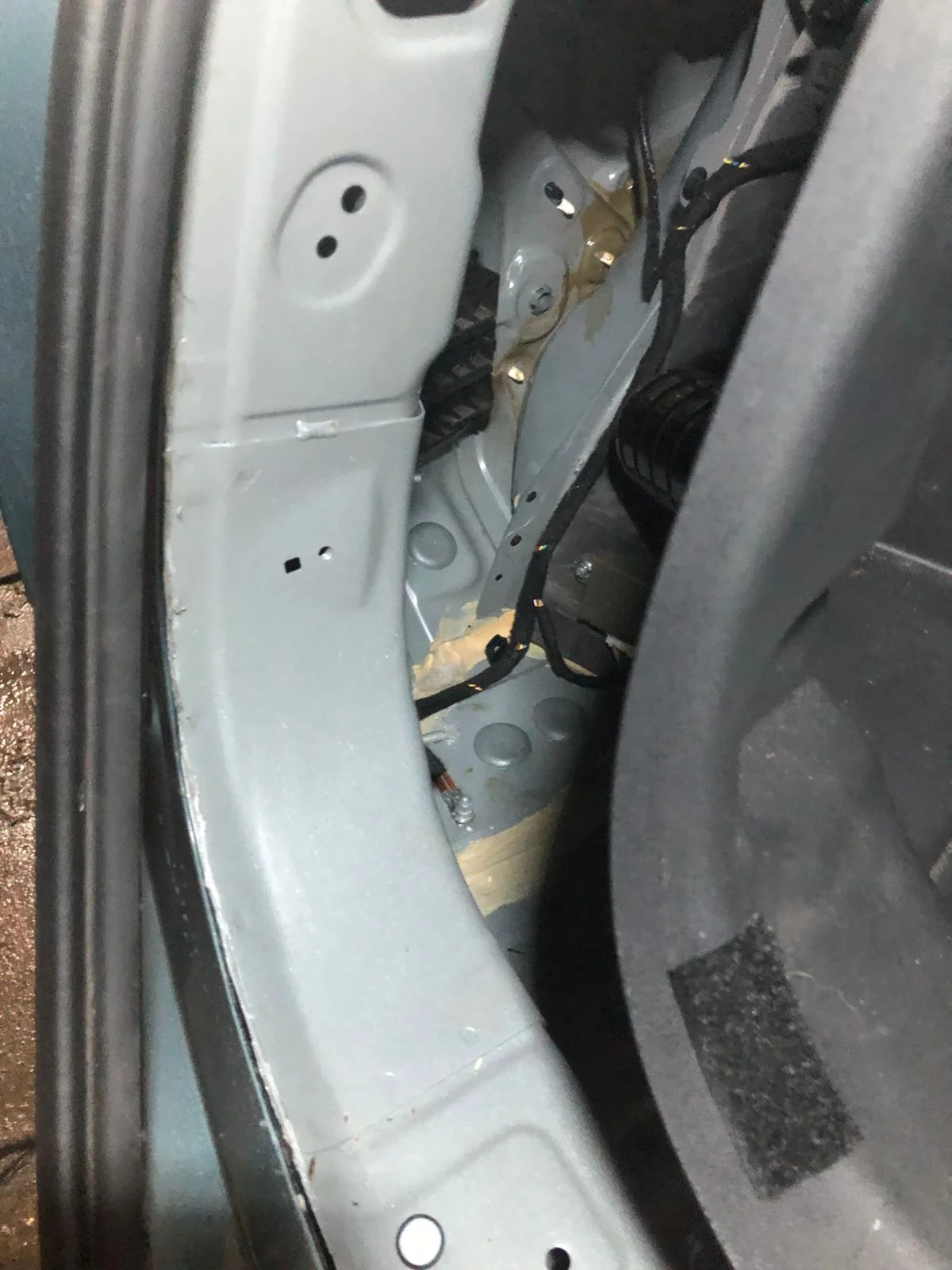

Сделал на масловосковой основе, у дилера что сделали- только для вида- внутри полости не обработали
После антикора машина недели 3 воняла, в гараж даже не загонял, ставил на улице. )) Внутри машины почти не пахло, ну может первые дня два чуть-чуть, а, если в гараж тёплый загнать - пипец!, Даже в доме слегка пахло, хотя гараж просто пристроен к дому, общая стена, правда дом каркасный, запах проникал. Ещё хорошо, что зимой антикор сделал, всё-таки не так пахнет, представляю, как она воняла бы летом, при +30! ))
Сегодня на ТО пообщался с мастером, внутренние полости по "стандарту" дилеров они не делали и не делают, но сейчас вот прикупили правильные распылители для скрытых полостей и начали такую услугу оказывать за доп оплату. Работы через запись, думаю, нужно делать, буду планировать лонжероны, двери и заднюю багажника. По деньгам от 1Отык, но надо считать.
